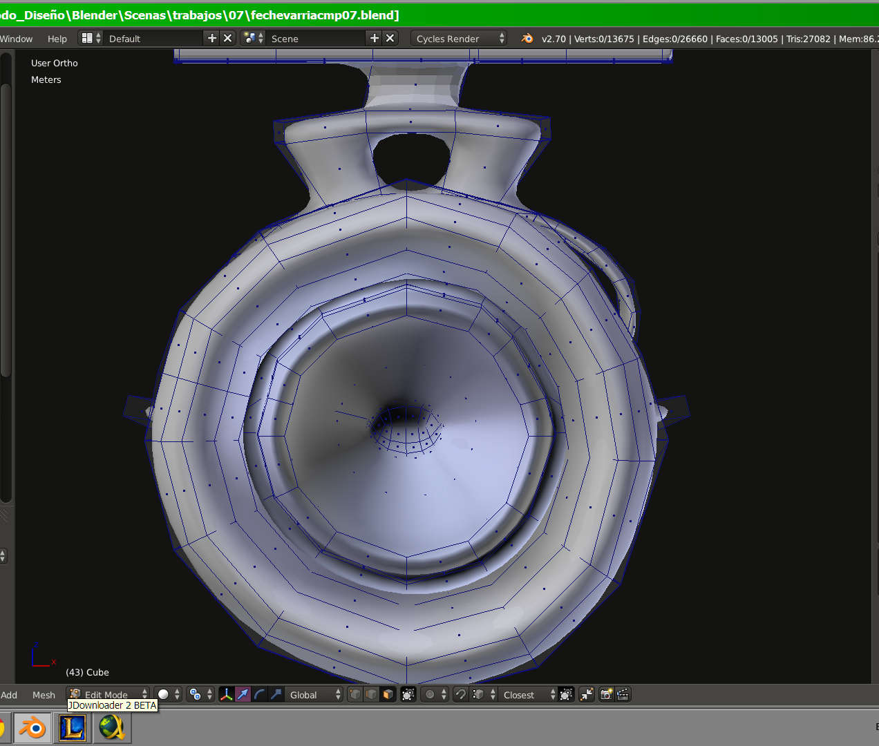

    Hola, en la siguiente imagen que vuestro supone ser la parte frontal de una turbina incompleta.
    Mi duda es que cuando hice el modelo por primera vez, las geometrías eran exactas, pero al modificarlo con edition prop, se han deformado.
    Ahora tengo algo que se parece a una turbina, con los bordes mal hecho.
    S+Z+0= a una línea horizontal recta.
    Hay alguna forma de revertir esta desformado a un círculo

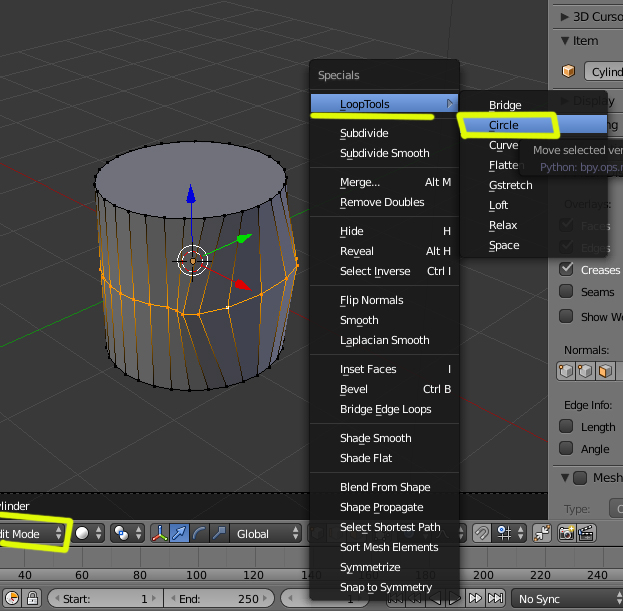

    Se pueden convertir o más bien ajustar a círculos con el LopTools
    No recuerdo si viene ya activado por defecto o hay que activarlo.
    Si no viene abres una ventana de User Preferencias y en ADONS activas el LopTools
    Luego seleccione un loop de forma circular y presionas W > Loop Tools > Circle.

    De todas formas, si es muy complejo o está muy deteriorado lo mejor es hacerlo de nuevo.

    Vale, tengo que mejorar por que de la forma qui lo hago seguro está mal, lo hago 20 mil veces y siempre se desforma, bueno gracias. Saludos
    El Loop tools me hace un agujero en la malla o al menos la deforma para hacer uno con bastante detalle, pero no reforma un círculo ya hecho, al menos eso me ocurre a mí, nada ahora me a arreglado uno
    ya me va, y funciona gracias Solimán, igual veo el plano geométrico demasiado básico, en sí, no el de Loop tol, sino que me expongo a mucho caos bueno, ya le iré cogiendo el truco. Gracias.
