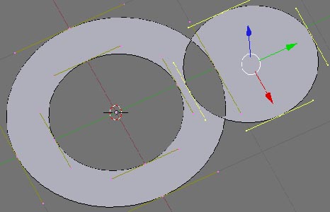

    Gracias Shazam, pero se me había olvidado colocar la imagen para que me entendieran, igual viendo por hay Blender permite importar vectores trabajados en Illustrator, como ven en la imagen, pretendo cortar con un círculo, otro círculo. ¿esto se puede en Blender? Gracias por su tiempo.

    Pues en file/import, seleccionando Path (svg, ai, etc), puedes importar una forma dibujada en 2d, como los vectores de Illustrator.
    Acabo de probar dibujando tu forma en Inkscape e importándola en Blender y va de maravilla.

    Como ven en la imagen, pretendo cortar con un círculo, otro círculo. ¿esto se puede en Blender?
    Si te da igual que perder las curvas, puedes convertirlo a malla (Mesh) y borrar los vértices el círculo sobrante.

    Puedes convertirlo a mallas, usar el script que te lo vuelve a convertir en curvas (Edges todo curve), y limpiar lo que te quede. El mundo de las curvas de Blender no da mucho de sí.

    No sabía que se pueden imortar SVG como objetos en Blender. Entonces pueden usarse las operación booleanas de Inkscape y luego meter el resultado en Blender ¿no?

    Entonces pueden usarse las operación booleanas de Inkscape y luego meter el resultado en Blender ¿no? Que bien oiga.
    Exactamente eso fue lo que hice, si no hubiese sido por la hora y la necesidad de dormir (casi las 5 am) hubiese hecho un mini-videotutorial.
    En todo caso es tan fácil que no hace ni falta seguir indicaciones.

    Exactamente, ya lo probaré luego en casa. Buen tip.
