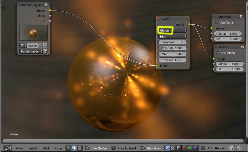

    Los efectos que comentas de reflejos, hay unos que son con nodos de tipo Glare (Ghosts).
    Pero creo que solo valen para reflejos.
Nombre: host.jpg
Visitas: 95
Tamaño: 194.4 KB
    Si no es eso, creo que se podrían hacer con Material en forma HALO (Flare, etc).
