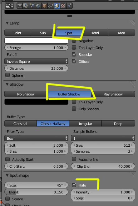

    Las luces Hemi no dan sombra por lo que las tres dimensiones se notan menos que si tienes zonas con sombra.
    Es mejor colocar una o varias luces de tipo Point o una SUN si quieres luz de sol. O en el caso de que quieras una luz tipo faro, sería una de tipo SPOT con HALO activado

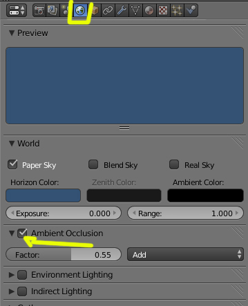

    Si quieres, puedes probar primero a poner en el Wolrd la opción de Ambient Occlusion (AO)
    Supongo que estás haciendo el render con el Blender internal (Render Blender) y no estas utilizando Blender Cycles.

    Soliman, seguí tus consejos y, la verdad, es que esto ha quedado bastante mejor; muchas gracias.

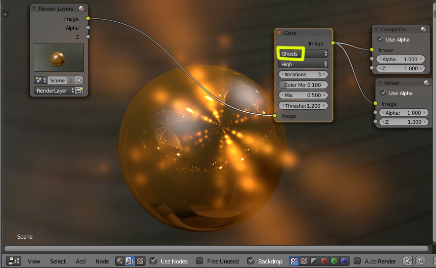

    Los efectos que comentas de reflejos, hay unos que son con nodos de tipo Glare (Ghosts).
    Pero creo que solo valen para reflejos.
Nombre: host.jpg
Visitas: 75
Tamaño: 194.4 KB
    Si no es eso, creo que se podrían hacer con Material en forma HALO (Flare, etc).
