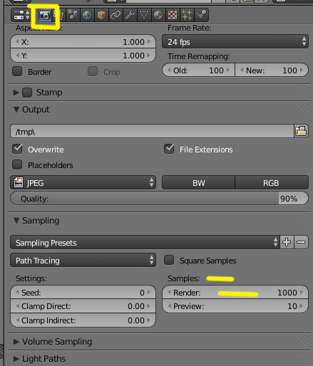

    22,345
    Duda sobre como aplicar una textura en Blender
    Algo mejor, pero se ve todavía grano. A eso le vas a tener que poner más tiempo de render, o sea, subir el valor de Samples > Render, y te vas a tomar una café o un cubata, hasta qué termine el render.
Nombre: samples.jpg
Visitas: 499
Tamaño: 86.1 KB
    Es broma lo del café, pero si es verdad, que Cycles necesita darle más tiempo para qué mejore el resultado.

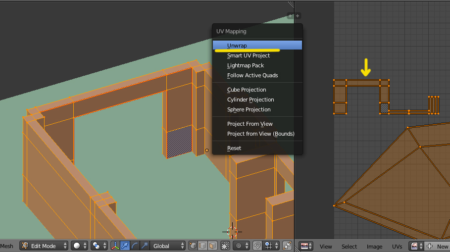

    Estoy haciendo la pared exterior que dará al jardín, pero me da problemas a la hora de hacer el Unwrap. El problema es que la malla se deforma por algún motivo y no queda recta en según qué partes. Si lo hago en trozos más pequeños, no es tanto, pero lo sigue haciendo.
    Mejor véanlo en la imagen: ¿Quizá sea porque está muy subdividido?
    Esta subdivido, por que luego le aplicaré un modificador de Displace.
Nombre: problema_Unwrap.PNG
Visitas: 429
Tamaño: 297.0 KB
    A ver, si alguien puede ayudarme a solucionarlo.
    Última edición por Nugu; 15-06-2014 a las 16:23
  15. #15
    22,345
    Tienes que hacer cortes en la pared (marcar los Seam), para dividirla en trozos diferentes y así poder controlarla mejor.
    Aunque se puede hacer de diferentes formas, creo que con la qué mejor se controlan.
    Shift+E > Mark Seams.
    Un corte es seleccionar una zona y ponerle un Seam
    Luego al hacer el Unwrap esa zona saldrá seleccionada como si fuera un pieza aparte.
    Así controlas bien esas zonas.
    En las imágenes que subo, solo hago el corte de la pared del fondo para qué se vea como sale en el UV/Image Editor.

    El problema qué salía mal, era porqué tenía que hacer el Unwrap antes de subdividir la superficie.
    Sobre hacer los Marks seams, tampoco funcionaba. Al final, me ha sido más rápido rehacer la malla qué tratar con la anterior.
    Aun así, gracias por tu tiempo Solimán.
