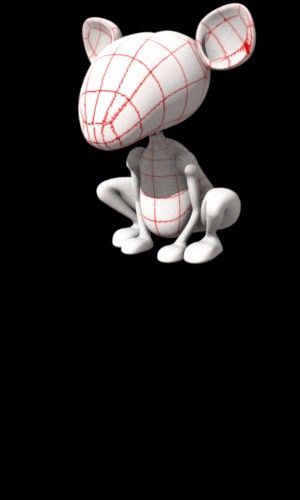

    Bueno, aquí va una primera muestra de cómo voy reaslizando el patrón. La verdad es que el LSCM, facilita mucho las cosas, pero tampoco es una bicoca, y hay que twekear mucho el patrón para que quede algo cómodo de texturizar. La mayor pega la encuentro en el script para exportar el patrón, que permite bastantes pocos ajustes, pero bueno, es tan sólo para sacar una base con el patrón para poder trabajar sobre ella, así que. Un saludo.
