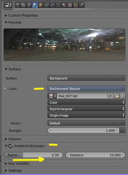

    Creo que le falta iluminación o una textura HDR en el Environent o activar el Ambient Occlusion.

    Gracias por el consejo. Hay tantas opciones que se te pasan por alto, que buf. Recordarlas todas, lleva su tiempo.
    Le he aplicado, y ha mejorado bastante con la claridad.
    Ahora se ve así:

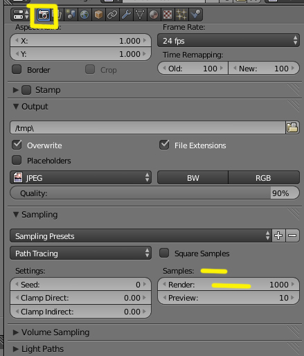

    Algo mejor, pero se ve todavía grano. A eso le vas a tener que poner más tiempo de render, o sea, subir el valor de Samples > Render, y te vas a tomar una café o un cubata, hasta qué termine el render.

    Es broma lo del café, pero si es verdad, que Cycles necesita darle más tiempo para qué mejore el resultado.

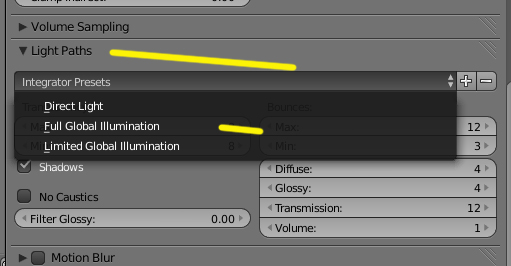

    Si aún subiendo el tiempo de render te sale mucho grano, mira en los valores que tienes en Light Pahts (que si te fijas hay tres predefinidos).
    Es cuestión de ir probando.

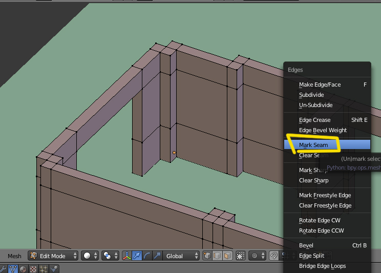

    Cada mapa es diferente, en unos se puede hacer cortes (Mark Seam) para marcar las costuras (es cómo hacer los cortes de un traje), que cada pieza la desarrollas de una forma diferente.
    Puedes ver unos cuantos despliegues en estos enlaces.
    http://apuntesdeblender.es.tl/UV-Mapping-v-.--2-.-6.htm.
    En este caso, puedes hacer toda la escalera entera o hacerla por trozos o pieza por pieza.
    Es bastante complicado con figuras difíciles y si quieres que quede bien.
    Subo un video donde se ve cómo puedes manipular los tamaños o girar las texturas. Es solo un ejemplo, cada cosa tiene diferente trato.
