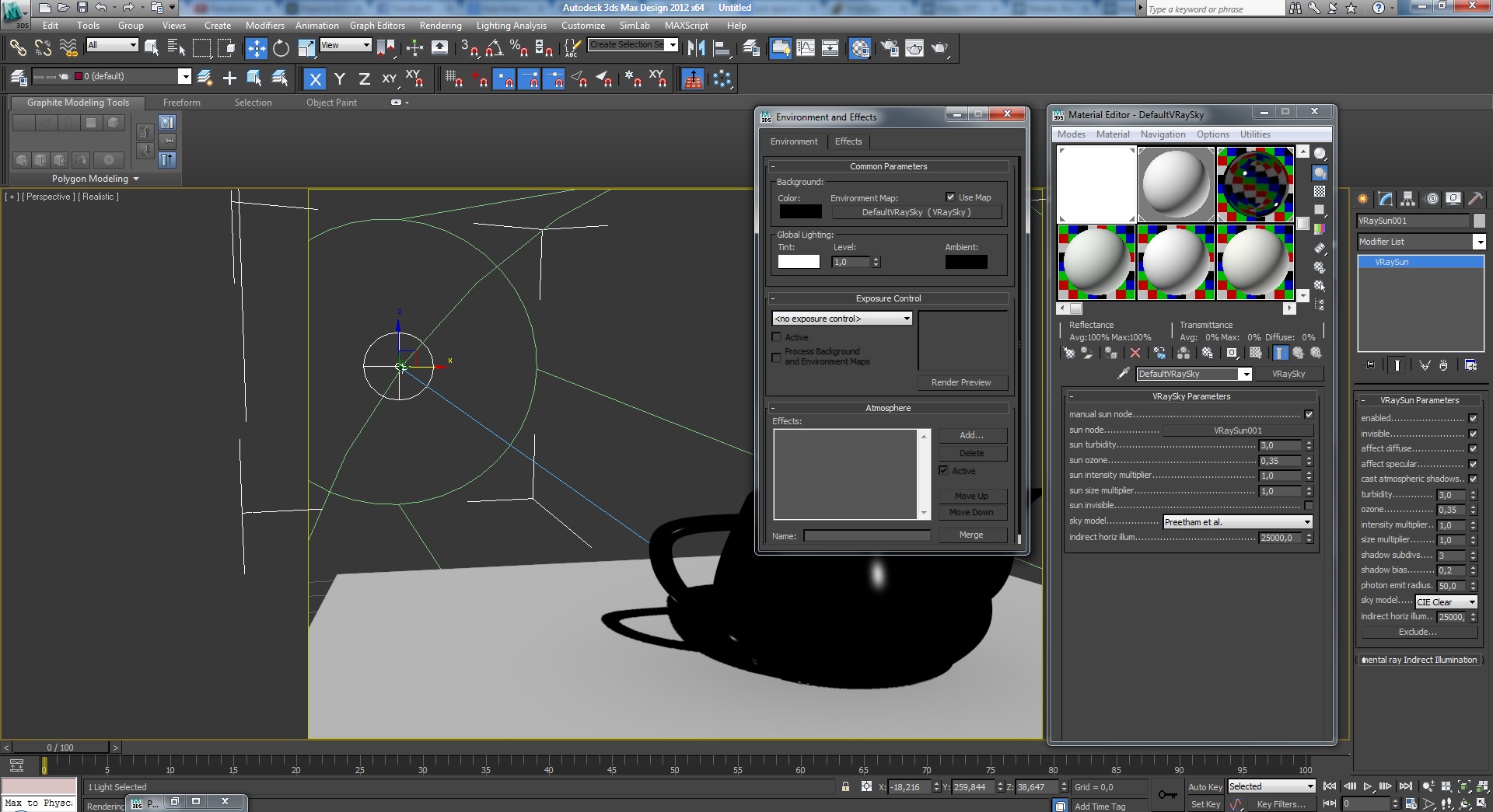

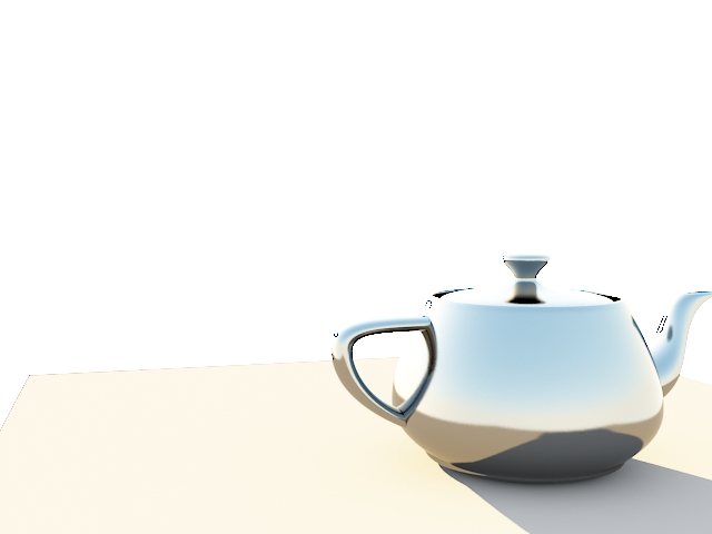

    Saludos, empecé a utilizar el Vray 2.10 para renderizar escenas en 3ds Max design 2012. Al aplicar el Vraysky mao en el environment me aparece con un mapa en blanco, mientras que en varios videos tutoriales de Vray veo que el cielo es un mapa con degradado azul en el cual el sol afecta a sus tonalidades dependiendo de la altura donde sea aplicado.
    En mi caso como mencione solo es blanco y no cambia con respecto a la posición del sol.
    Adjunto dos imágenes una del render que sale en blanco y otra con el editor de materiales el cuadro de environment y las configuraciones del sol por favor si alguien me puede decir que es lo que pasa estaré muy agradecido.

    Si el sky esta unido al sol, entonces debes bajar el intensity multiplier del Vray Sun.
    Renderizaste desde una VrayCam?
