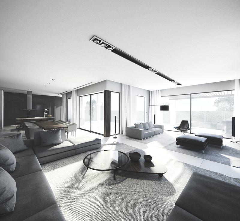

    Buenas tardes y gracias de antemano por vuestra atención y respuestas.
    Tengo una duda, ¿cómo puedo conseguir este efecto de niebla en las ventanas? Concretamente que los objetos más cercanos están más nítidos y los lojanos como más lavados. He utilizado el fog de Vray, pero ralentiza muchísimo el render.
    No puede haber otra manera? He probado de poner un fallof en el refract, pero tampoco tengo buenos resultados, ¿alguna idea?
    Muchas gracias.
