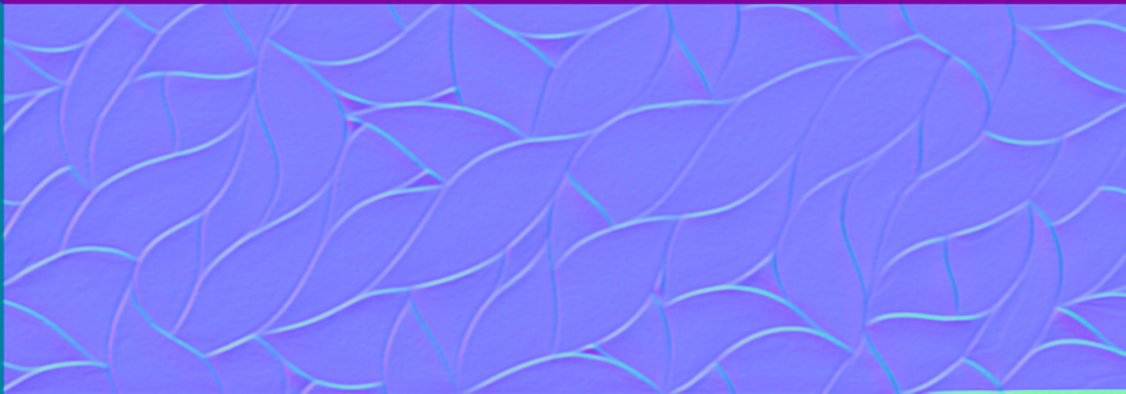

    Hola, gracias por responder. Respecto a tu respuesta, si vuelves a ver la imagen que pretendo replicar, puedes comprobar como la venas parten de una arista muy marcada y a partir de ella aparecen las curvas a modo de hojas por decirlo de algún modo. Si aplico un denfOk Gaussiano en Adobe Photoshop de más valor, las venas comienzan a desaparecer dejando de marcarse las aristas y por lo tanto, no consigo el mismo resultado. He conseguido crear un normal map mediante el plugin de Photoshop Nvidia Normal Map Filter que adjunto, pero el problema es que no sé si lo tengo que insertar en la casilla de Maps en Bump o qué tengo que hacer exactamente para que funcione bien. Agradecería tus consejos. Gracias.

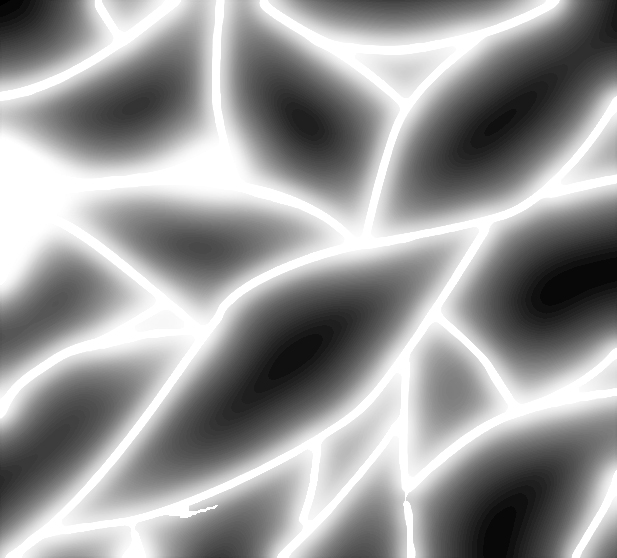

    He intentado hacer algo parecido cogiendo parte de tu imagen, pintando las aristas en Adobe Photoshop con la pluma y aplicándole desenfoque. El resultado no es muy allá, pero creo que se podría conseguir algo bueno mediante está técnica. Aquí os dejo el mapa de desplazamiento que utilicé y como quedo.
