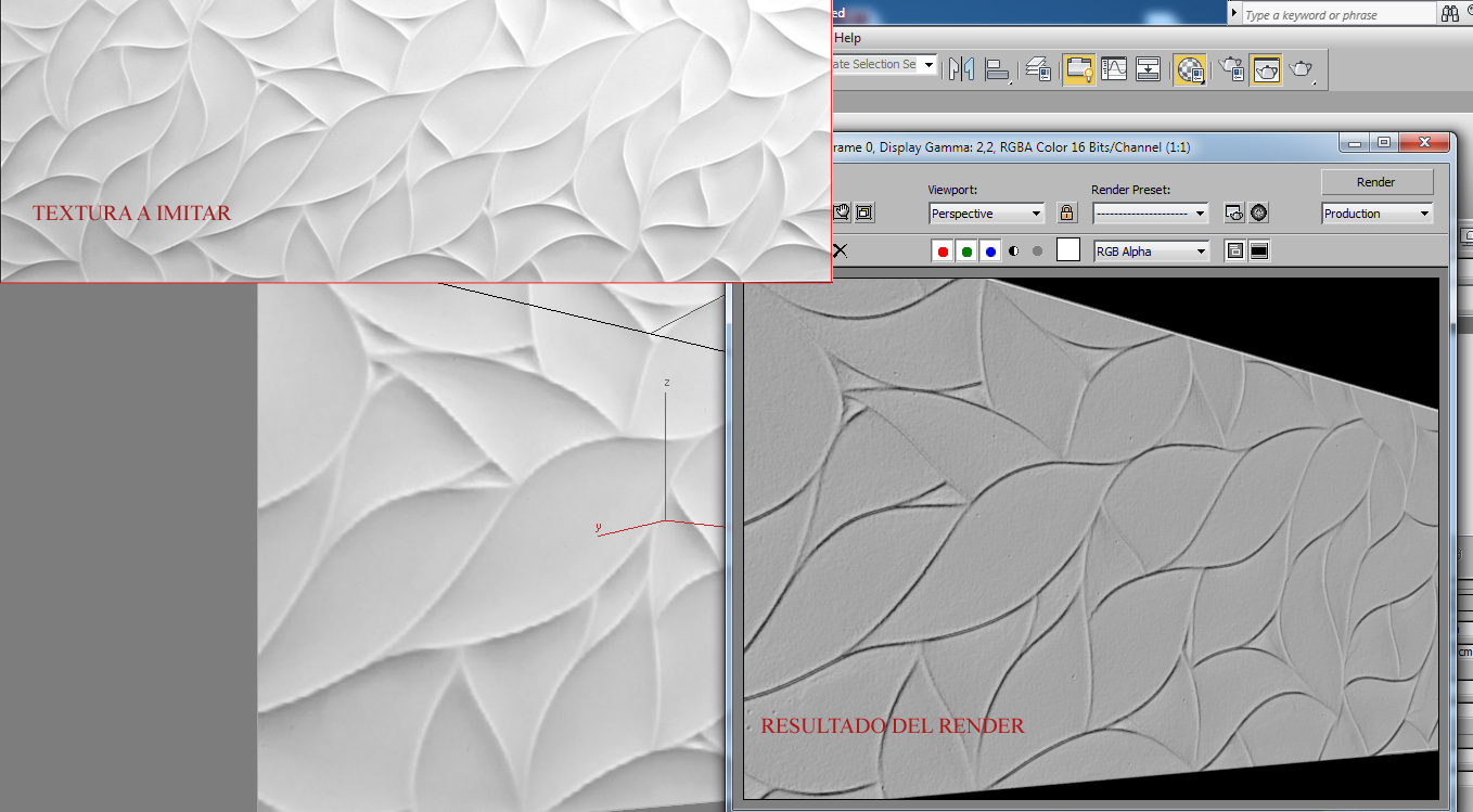

    Hola a todos, querría pedir de nuevo vuestra ayuda. No sé cómo realizar el bump de esta textura de una forma correcta. He probado en Adobe Photoshop desaturando y aplicando la capa de ajuste de niveles para conseguir mayor contraste entre blancos y negros, pero no consigo el mismo suavizado. Al renderizar, el suavizado apenas se aprecia y quedan muy marcadas las líneas curvas a modo de nervios. He descartado el modelar la textura y aplicar el VrayZdepth por ser muy complicado y tedioso, porque entiendo que debe haber algún modo de conseguirlo de una manera más rápida y eficiente.

    Cita Iniciado por jsmpepone Ver mensaje
    Por favor, necesito vuestra ayuda, alguien que me oriente. Gracias.

    A ver lo de conseguir contrastes de blancos y negros se hace porque un color es el que sale, tú problema era qué se marcaran mucho las venas, si desde Photoshop, haces que se difumine más la transición entre los dos, ya no será tan brusca y quedará más suavizado, que es lo que buscas, creo.
    También esta la posibilidad de hacerlo con programas como el bitmap2material, crazybump, o algunos más, o también hacerlo como normal map. Un saludo.

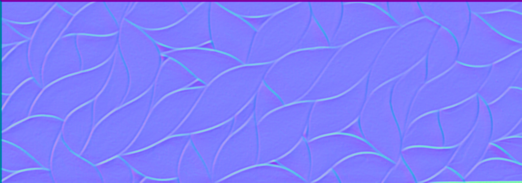

    Hola, gracias por responder. Respecto a tu respuesta, si vuelves a ver la imagen que pretendo replicar, puedes comprobar como la venas parten de una arista muy marcada y a partir de ella aparecen las curvas a modo de hojas por decirlo de algún modo. Si aplico un denfOk Gaussiano en Adobe Photoshop de más valor, las venas comienzan a desaparecer dejando de marcarse las aristas y por lo tanto, no consigo el mismo resultado. He conseguido crear un normal map mediante el plugin de Photoshop Nvidia Normal Map Filter que adjunto, pero el problema es que no sé si lo tengo que insertar en la casilla de Maps en Bump o qué tengo que hacer exactamente para que funcione bien. Agradecería tus consejos. Gracias.

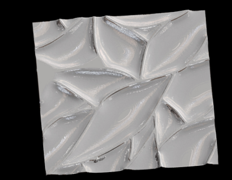

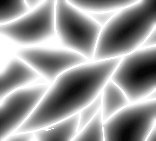

    He intentado hacer algo parecido cogiendo parte de tu imagen, pintando las aristas en Adobe Photoshop con la pluma y aplicándole desenfoque. El resultado no es muy allá, pero creo que se podría conseguir algo bueno mediante está técnica. Aquí os dejo el mapa de desplazamiento que utilicé y como quedo.
