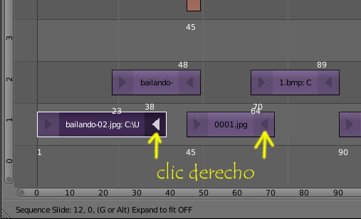

    Al poner una imagen, normalmente son 25 frames (un segundo más o menos) pero eso lo puedes variar.
    Pincha con clic derecho sobre una de las flechas que tiene y puedes estirarla hasta conseguir los segundo (o frames) que quieras.
Nombre: fundido3.jpg
