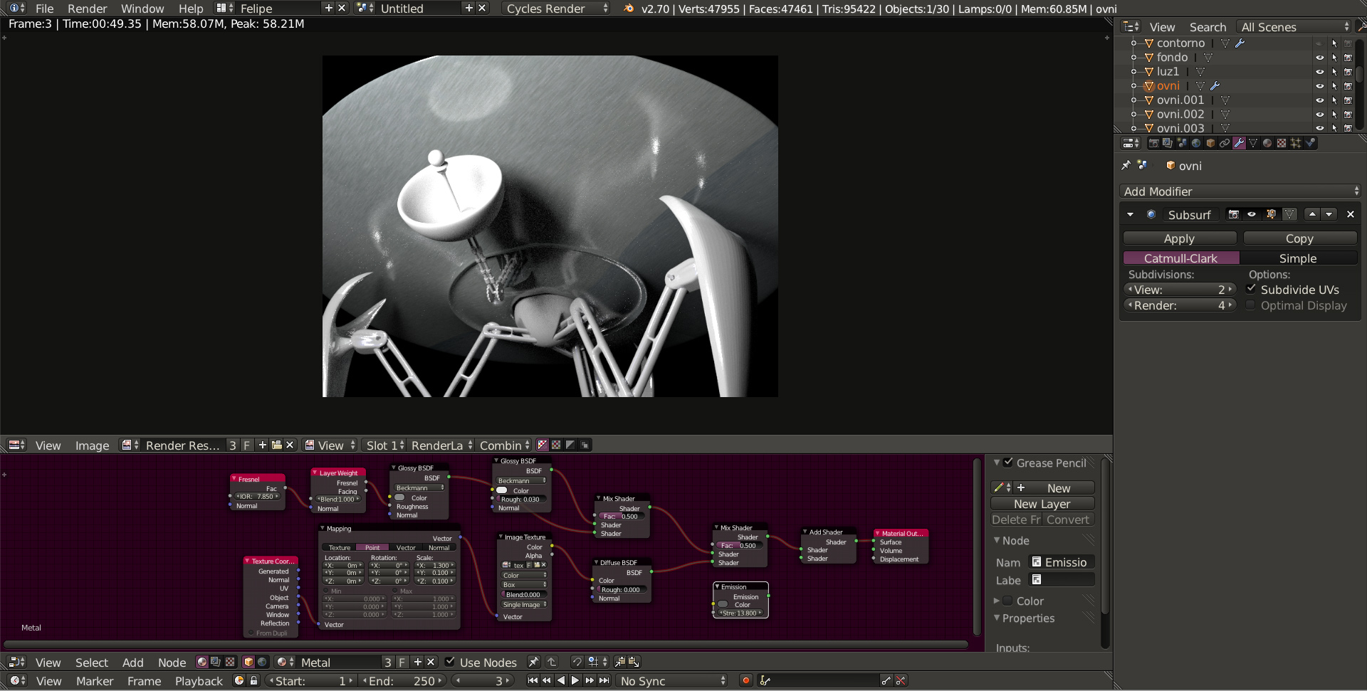

    Hola. Tengo un problema. Una textura qué da una sensación de metal al ovni que estoy haciendo.
    La textura se divide en el medio, he hecho un mapping, pero soy incapaz de resolverla. Lo otro, existe alguna forma de hacer una fotografía alfa de la textura y que hundiera las partes oscuras? Eso lo podía hacer en XSI.
    Por último, que se me olvidaba, puedo hacer un objeto que emita dentro de la esfera donde salen las patas?

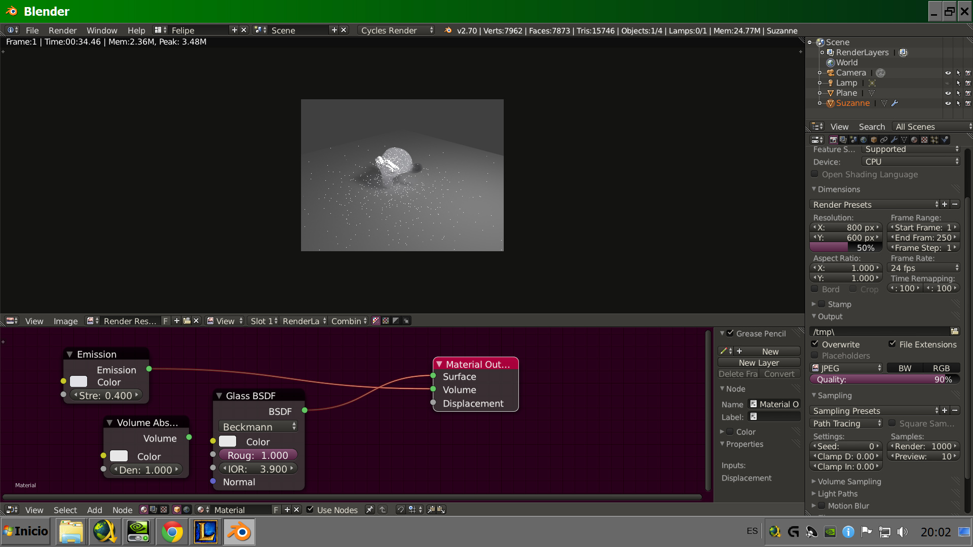

    Soliman, he probado tu tutorial, el resultado es muy espejo, a ver si te gusta como lo he probado.
Nombre: Sin título-1.jpg
Visitas: 292
Tamaño: 442.9 KB

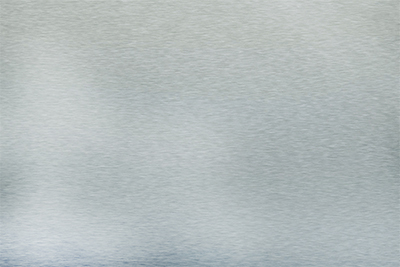

    la textura con tamaño 1080p
Nombre: texturas-de-metal_04.jpg
Visitas: 2839
Tamaño: 70.4 KB
    La edite para quie no tenga sombrados.
    Saludps.
Nombre: c.jpg
Visitas: 291
Tamaño: 410.3 KB

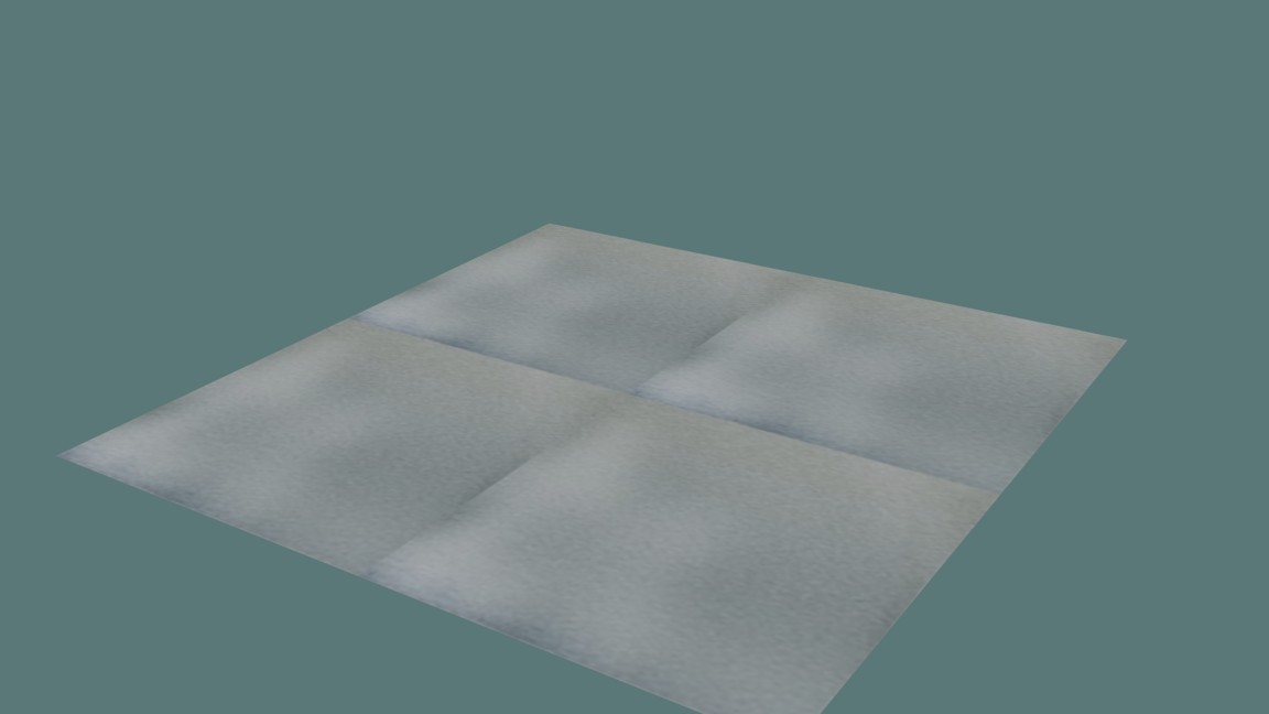

    Esa textura qué has subido no es tileable (o enlosable).
Nombre: no_tieleable.jpg
Visitas: 144
Tamaño: 37.9 KB
    Eso quiere decir que al repetirla se verán fallos.
    Tienes que buscar una qué sea tileable.link.

    O también puedes modificarla en Gimp, usando Filtros > Mapa > Crear sin costuras (Filters > Map > Make seamless en inglés).
