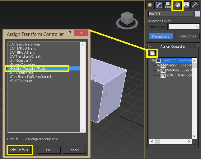

    Hola a todos, sé que ésta pregunta será la más tonta del mundo, pero después de ocho años trabajando con 3ds es la primera vez que me pasa esto y no encontré cual puede ser el problem:
    La creación de objetos y cualquier elemento se me ha bloqueado al origen de coordenadas, o sea qué si hago una caja su centro es siempre el 0,0,0 y si creo una cámara, tanto ella como el target están bloqueados en el mismo punto. No he visto en inglés ni por ninguna parte este problema, ¿alguno sabe dónde está el problema?
    Vaya, y ha sido de repente, estaba trabajando en un archivo y ahora cada vez que abro 3ds pasa igual.

    Esto podría ayudarte: es de Fiz3d http://www.foro3d.com/f16/s-o-s-erro...ma-108376.html.
    Y aquí una captura de aquello:

    Dios mío de mi vida vaya estáupidez de problema después de tantos años. Voy corriendo a llorar a la ducha. Gracias.

    Qué bueno que te sirvió, agradezco el thanks, pero creo que le corresponde al Maestro Fiz3D, yo solo te encaminé a la solución definitiva. Pero, de todas formas, gracias por pasar y dejar tu apreciación.
