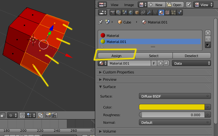

    Hola, busco poner dos materiales a la misma malla.
    Soliman, en tu mesaje anterior me has mandado una imagen del obni con dos materiales. La ventana en azul oscuro y el resto en color oro.
    Todos los tutoriales empiezan con los shaders, ninguno me habla de cómo aplicar dos materiales en una malla entera.
    Un ejemplo simple, un cubo partido por la mitad con un loop, una parte verde transparente y la otra azul glossy+diffuse por decir algo.
    El entorno virtual sirve para Cycles? Debo poner ambient Occlusion?
    Veo que Cycles no le envidia mucho a Vray. Saludos.
    Última edición por Ferrera; 27-03-2014 a las 20:48
    22,269
    Cycles crear dos materiales en una mallanovato
    Lo de poner dos materiales, sirve igual para él internal como para Cycles.

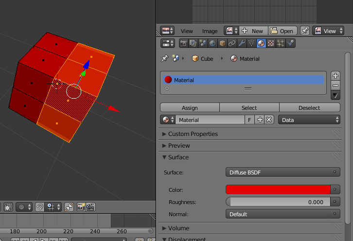

    Primero pones un material el cual se verá en todo el objeto.

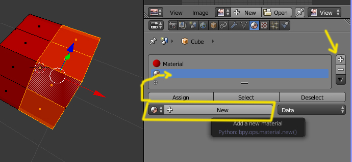

    Para poner el segundo material se pincha en el signo +
    Luego en NEW

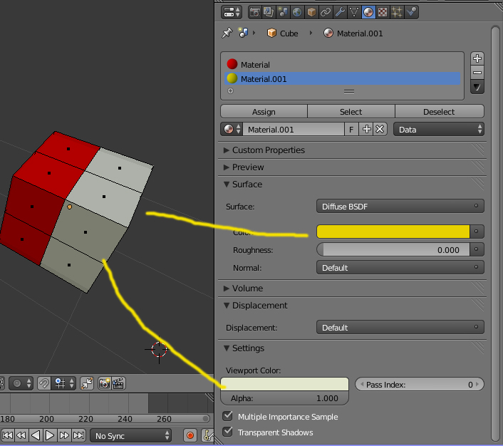

    Pones el color
    Luego seleccione las caras o grupo de vértices y presionas el botón ASIGN para asignar ese color (el que tengas en ese momento seleccionado) a esos vértices o caras.
    Lo único que cambia de internal a Cycles, es que el color que veras en pantalla no ha cambiado, pues Cycles tiene el color del visor con otro color, que se puede cambiar si quieres verlo en pantalla con ese color.

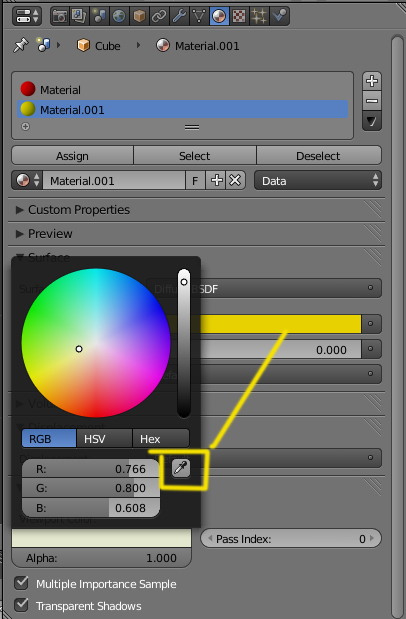

    Para COPIAR el color, seleccione en la barra el gotero que hay, y pinchas sobre el COLOR.

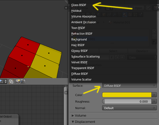

    Lo de cambiar el material para qué sea de cristal, solo tienes que pinchar sobre el DIFUSE y seleccionar uno de tipo GLAS.

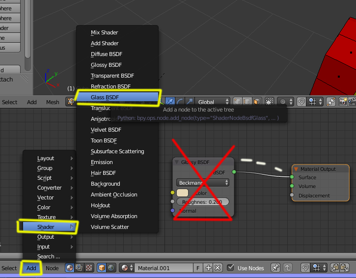

    O si lo haces desde una ventana de nodos, seleccione el diffuse y lo borras (letra X)
    Y añades uno nuevo con AD > SHADERS > GLAS.
Nombre: 2_materiales8.jpg
Visitas: 288
Tamaño: 208.5 KB
    Y enlazas los dos pinchando sobre la bolita verde de un nodo al otro (de BSDF a Surface).

    A probarlo, thx.
    Me estoy volviendo loco he perdidolas opciones: Assign Select Deselect, en material.
    Ah estaba en modo objeto, ah.
