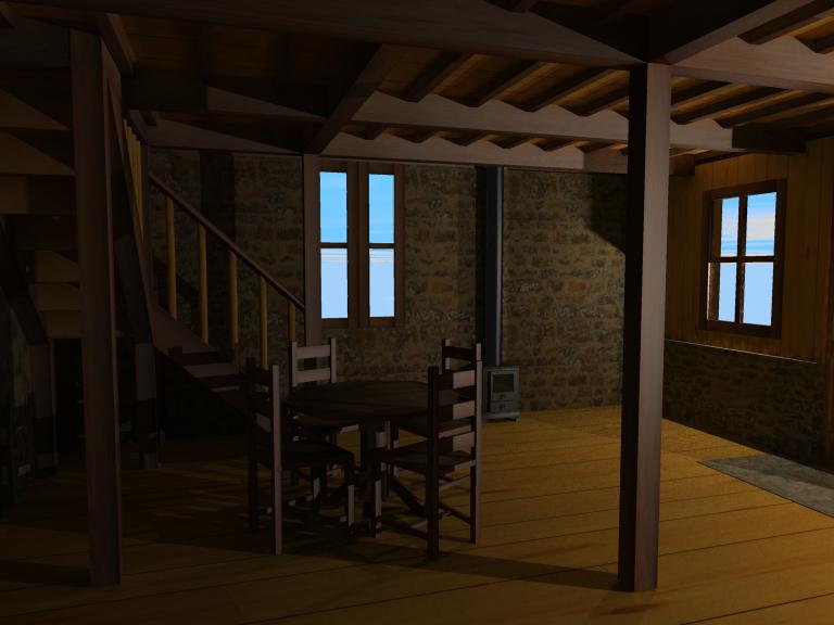

    Es la imagen del salón e cambiado un poco el ángulo de enfoque.
Nombre: SalonCompleto3.jpg

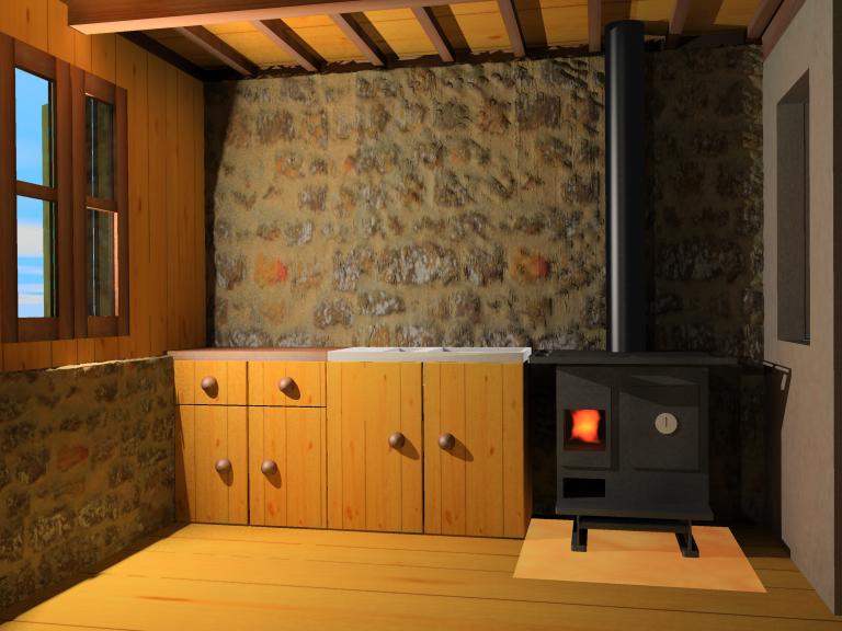

    Avances en el diseño de la cocina.
Nombre: cocinaCompleta11.jpg
Visitas: 280
Tamaño: 55.1 KB
    Alguna sugerencia.

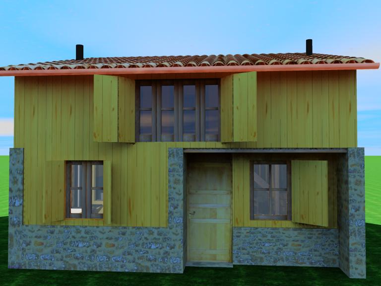

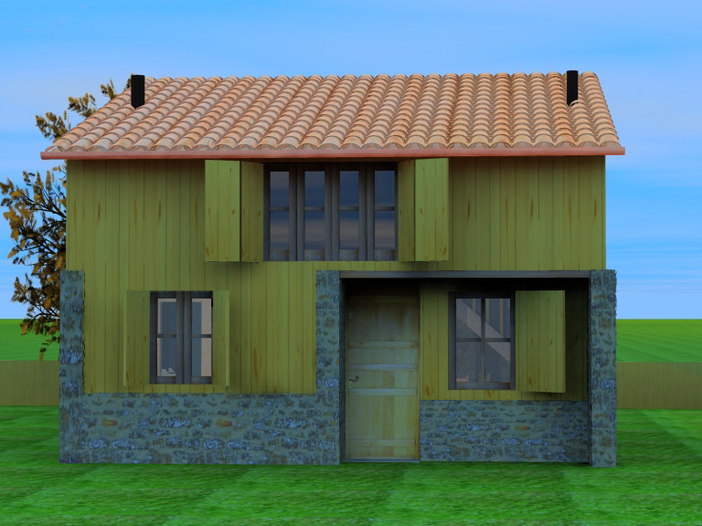

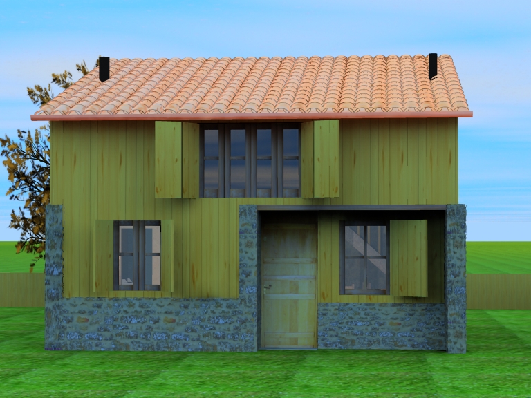

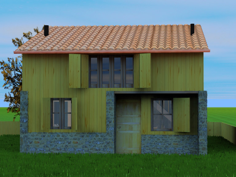

    Algunas modificaciones en el exterior, son varias versiones:
Nombre: casaCompleta7.jpg
Visitas: 197
Tamaño: 304.0 KB
Nombre: casaCompleta6MODPSD2 copia.jpg
Visitas: 157
Tamaño: 131.0 KB
Nombre: casaCompleta7Mod.jpg
Visitas: 201
Tamaño: 132.5 KB
    Alguna sugerencia.

    Buenas. Ya veo que le estas dando caña.
    Las chimeneas esas se ven muy negras y el césped necesita trabajo. Hay muchos tutoriales de cómo lograr un césped realista. Fíjate que además se ven las repeticiones de la textura.

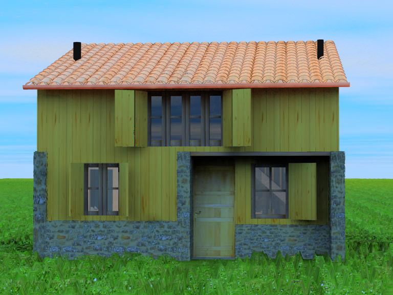

    Cita Iniciado por Jorge Ver mensaje

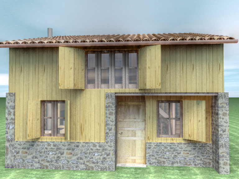

Nombre: casaCompleta8Mod.jpg
Visitas: 241
Tamaño: 128.0 KB

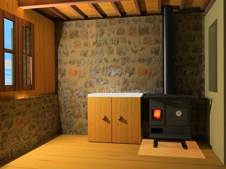

    Y la cocina.
Nombre: cocinaCompleta1Mod.jpg
Visitas: 166
Tamaño: 124.8 KB
ID: 179970 Gracias Jorge por comentar, saludos.

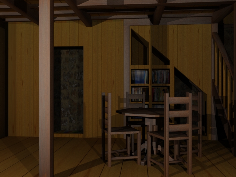

    Pequeños detalles en la escena.
Nombre: armarioescalera2book.jpg
Visitas: 202
Tamaño: 256.1 KB

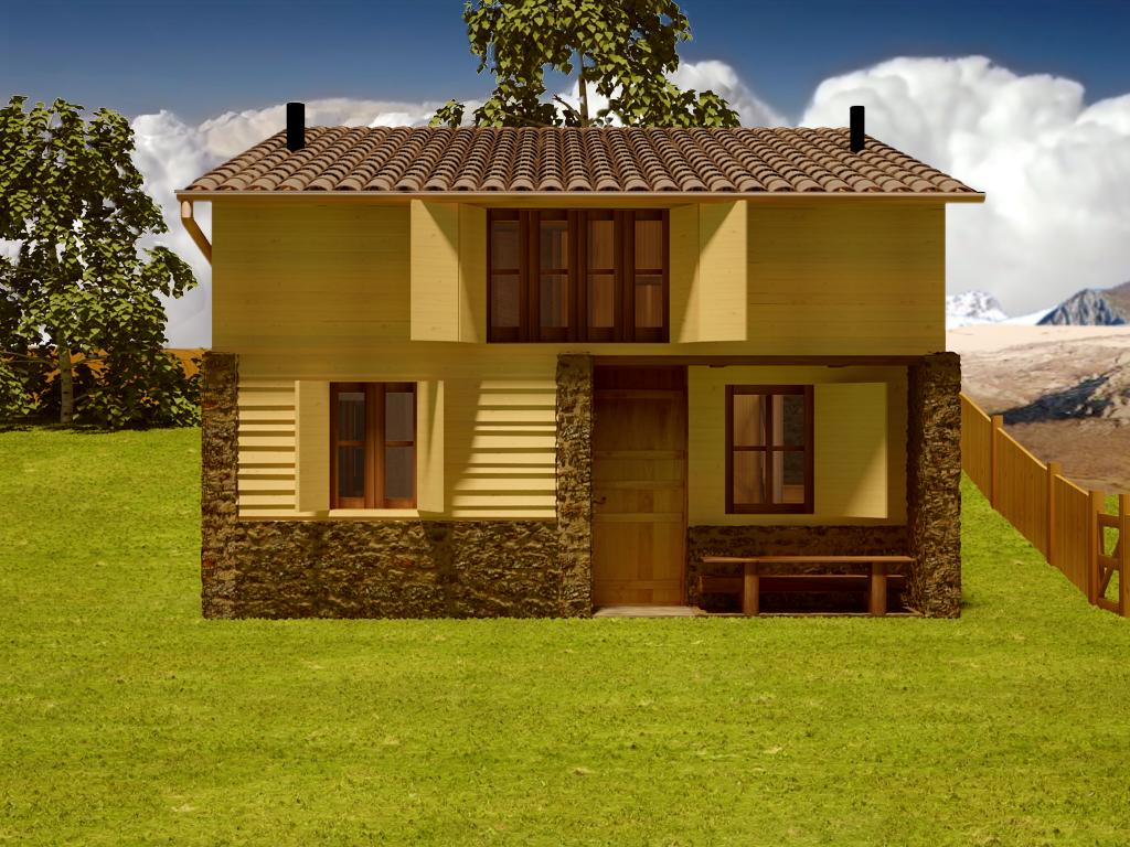

    Mas avances este puede ser el penúltimo.
Nombre: BezanesJPG.jpg
Visitas: 189
Tamaño: 145.4 KB

    Buenas, tengo entendido que trabajas con Mental Ray, te voy a hacer un par de correcciones, me parece que le falta más oclusión, y sol lo tienes muy de frente, debería estar más de lado para qué logre un efecto más realista, el pasto no está bien desplazado, no sé porque tiene ese color que no es de el y está muy plano, debería tener más irregularidades porque no creo que sea así tan plano, los materiales dé la madera no se aprecian bien, busca un material que se vea más madera, la piedra de la fachada no está bien desplazada tampoco, los bordes se ve que está desplazando mal, corrige eso y busca un material que te ayude, las chimeneas están negras y no son así, si quieres realismo debes modelarlas y colocarle materiales mejores, la teja esta algo plana, debería ser más alta o no sé si está muy ancha, rectifica eso.
    Espero y no pienses que he sido rudo, son críticas que te ayudarán a mejorar. Estoy a disposición para ayudarte en lo que necesites, aunque tengo años que no utilizo el mental y es uno de mis favoritos.
