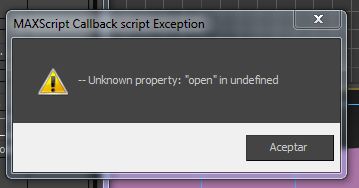

    Buenas a todos.
    Después de instalar varios plugins y scripts me aparece este error: MaxScript Callback script Exception --Unknown property: open in undefined
    Alguien sabe cómo solucionarlo?

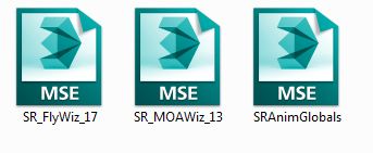

    Después de investigar he logrado averiguar el problema.
    Lo explico por si a alguien le ha pasado o le pasa.
    Como instalé varios scripts y plugins a la vez pues no sabía cual era y resultó ser el solidrock ya que los mensajes me saltaban siempre vinculados al render.
    Pues lo desinstalé, pero me seguía apareciendo el mensaje. Entonces abriendo el Maxscript editor y Maxscript listener me marcaba la ruta donde todavía quedaban archivos del solidrock(C:\Program Files\Autodesk\3ds Max 2014\plugins).
    Entonce los borré y listo.
