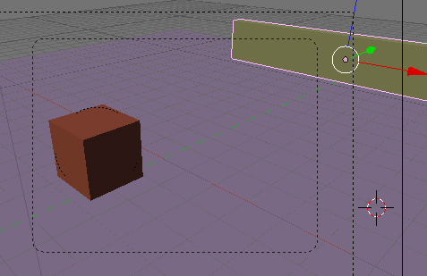

    Voy a crear un plano, que será el suelo, una pared, que será donde choque el objeto, y un objeto, que será un cubo.

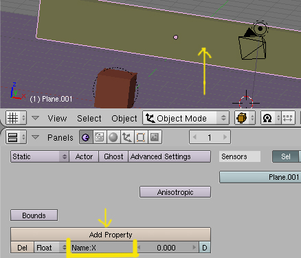

    Ahora voy a colocarle una property a lo que será la pared. Para ello la selecciono y en el panel de Logic, presiono la barra AD Property y le pongo un nombre.
    (he puesto X).

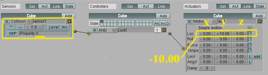

    Al cubo le pongo los movimientos habituales de Loc, para poder moverlo por la escena, y lo ponemos como actor dinámico. (ya hay un tutorial sobre esto).
    También al cubo, le vamos a poner un sensor de tipo Collision, en el cual hemos de escribir el nombre de la Property (X). Recordar que Python distingue entre minúsculas y mayúsculas.

    Y que es lo que conseguimos con esto, pues vamos a conseguir que cuando el cubo toque a la pared haga una acción. ¿Y que acción le vamos a poner? Pues voy a poner una qué me hizo mucha gracia. Vamos a hacer que el cubo retroceda 10 unidades.

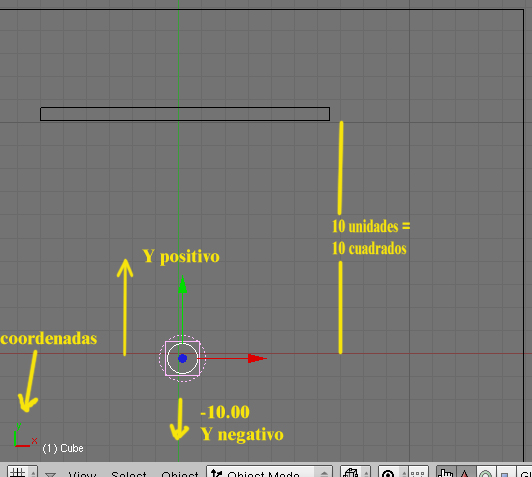

    Esto lo tengo que explicar, por si alguien no sabe cómo funciona. Si nos fijamos en la esquina inferior izquierda, veremos las flechas que nos indican las coordenadas. Si ponemos un valor en positivo, se mueven hacia donde indica la flecha, y si lo ponemos en negativo, pues se mueven al contrario de la flecha. Las unidades, son los cuadrados que se ven en la pantalla.

    Por lo tanto, cuando toquemos la pared, el cubo retrocedera 10 cuadrados de golpe.
