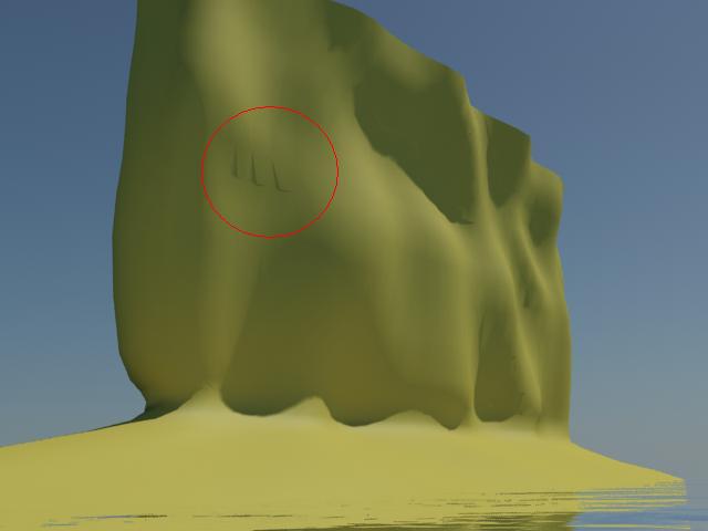

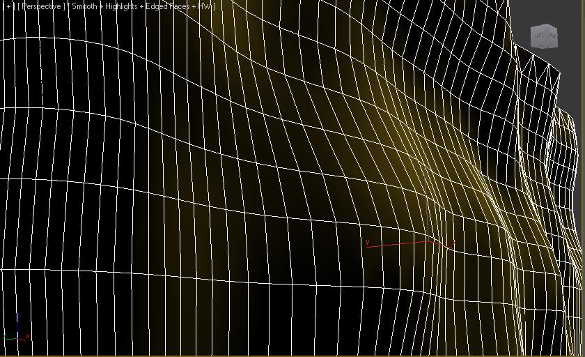

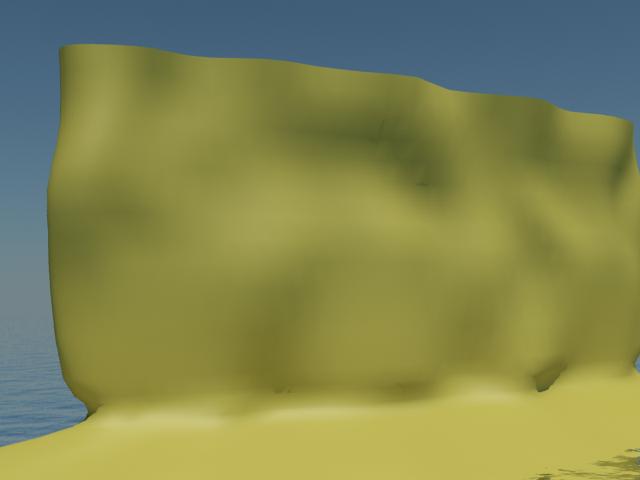

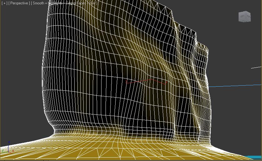

    Hola, gente. Estoy trabajando con 3D Studio Max 2010, usando Mental Ray como renderizador.
    Quiero hacer un farallón aislado en el mar. Aún no hice la textura. La iluminación es un Daylight.
    Como pueden ver en la sucesión de imágenes en acercamiento, la malla están suave, sin embargo, en la renderización me salen unas anomalías que rompen la suavidad del muro, como si yo hubiera hecho un Hinge From Edge (o extrusión rotada de una cara sobre uno de sus lados como si fuera una bisagra). Desde ya, no hice ninguno.
    Supongo que debe tratarse de algún seteo de suavizado del renderizador, pero no logro darme cuenta exactamente donde estará ese seteo y mucho menos como setearlo.
    ¿Qué estará ocurriendo?
    Vista lejana
    Render
Nombre: isla02_lateral_render.jpg
Visitas: 425
Tamaño: 23.6 KB
    Mallá
Nombre: isla02_lateral_malla.JPG
Visitas: 291
Tamaño: 106.7 KB
    Vista cercana
    Render
Nombre: isla02_cerca_render.JPG
Visitas: 354
Tamaño: 14.3 KB

    Vista más cercana aún
    Render
Nombre: isla02_mas_cerca_render.JPG
Visitas: 268
Tamaño: 11.9 KB
    Mallá
Nombre: isla02_mas_cerca_malla.JPG
Visitas: 232
Tamaño: 106.7 KB

    Mira en Smoothing Group, en modo Polygon y revisa qué tenga el mismo número marcado (botón) para toda la malla.
    Si, por ejemplo, al darle clic a ese face (polígono con problemas), se marca el número 2 y si le das clic a otro face que aparezca normal en el render (con suavidad), este tiene el 1, entonces presiona el 2 (se desactivara) y luego presiona el 1.

    Según STL Check la malla está bien.

    Bueno, el lío parece estar por ahí. Cada cara qué toco tiene un número distinto, e incluso a veces tiene 2. Estoy suponiendo, debería poder verificarlo, que cada grupo corresponde a un ángulo de inclinación de la normal de la superficie, de modo que puede haber caras separadas que tienen la misma normal y por lo tanto corresponden al mismo grupo.
    Como experimento seleccione todas las caras, limpie todos los grupos y luego clickeé 1. Y la cosa empeoró.
    Lo que debo hacer es estudiar específicamente cómo funciona el suavizado por grupos que nunca lo aprendí.

    No hay caso, me ganó. No importa lo que haga, siempre sigue igual. La malla está bien. No sé que hacer ya. Eso es lo frustrante de 3dsmax, tiene 5000 millones de seteos y siempre renderiza igual, no importa lo que cambies. Y los manuales son super-sintéticos.
    Descubrí que los grupos de suavizado no comparten la misma inclinación de normal. No sé qué comparten. Parecen arbitrarios. Atendiendo a los grupos a los que pertenecen las caras que se ven mal, no tienen ninguna diferencia con las caras que se ven bien.
    Sé que la solución fácil pasa por suavizar más la malla, pero no quiero pasar de 3500 vértices a 16000 cuando estoy conforme con ella.

    Seguí investigando y descubrí que ese defecto ocurre cuando la luz es rasante.
    Al salir de esa condición el renderizado luce como debe:
Nombre: isla02_corregido_render.JPG
Visitas: 380
Tamaño: 10.2 KB
    Sin embargo, el asunto no está solucionado. Es un problema de iluminación y deberé ver entre los parámetros si hay alguna referencia a ángulos de incidencia de la iluminación.
