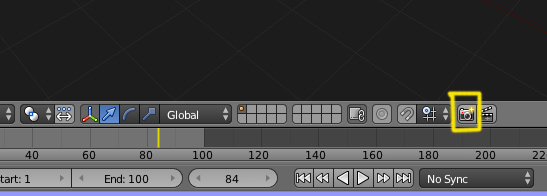

    Lo normal es que saques el render desde la cámara, si.
    Poder hacer capturas de pantalla las puedes hacer desde un icono que hay, pero ese tipo de imágenes no tienen sombras ni transparencias, ni texturas.

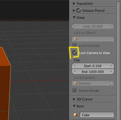

    También puedes poner diferentes cámaras o mover la cámara de posición.Para mover la escena delante de la cámara hay una opción en el panel de la derecha (letra n) que está en VIEW
    Se llama Loock camera to View y funciona con la rueda central del ratón con Shift y con Ctrl
    Jugando con esas opciones puedes ir girando haciendo zon, hasta conseguir enfocar el objeto a tu gusto. (girar la rueda del mouse hace zoom).

    Interesante. Yo hasta ahora utilizaba el atajo CNTL-ALT-0 para alinear la cámara con la ventana 3D antes de disparar un render, porque, aunque había visto la opción de Loock Camera to View, no la había sabido utilizar. Realmente es la cámara lo que se mueve alrededor de la escena, si tenemos activada su vista (0). El único problema qué le veo es que el campo de visión desde el marco de la cámara es una subsección de la ventana 3D, y da la sensación de que se pierde tamaño de visualización del conjunto.
