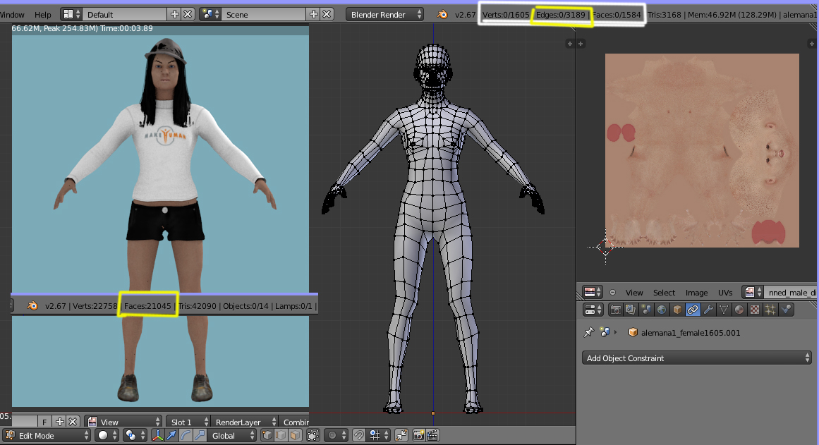

    Mira, el modelo de una chica.
    Lo que es el cuerpo tiene 1.584 caras y el conjunto con ropa, pelo, tiene solo 21.045 cara qué es bastante poco para un juego de los de hoy en día.
Nombre: Caras_makehuman.jpg

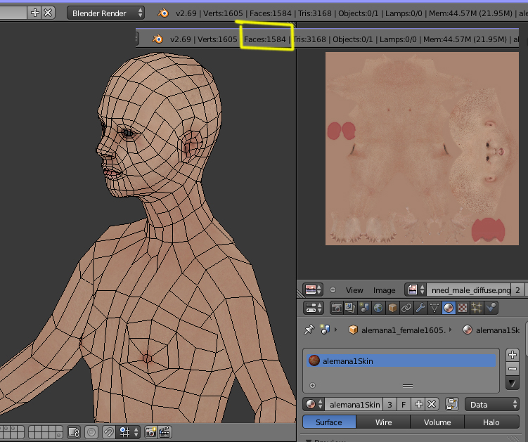

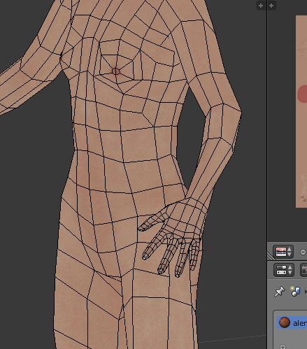

    Pues no sé, con menos de 1500 caras no sé qué modelo van a sacar.
    A este como no le pinten la camiseta encima (1584 caras), no sé cómo van a sacar un modelo un poco decente con muchos menos vértices.
