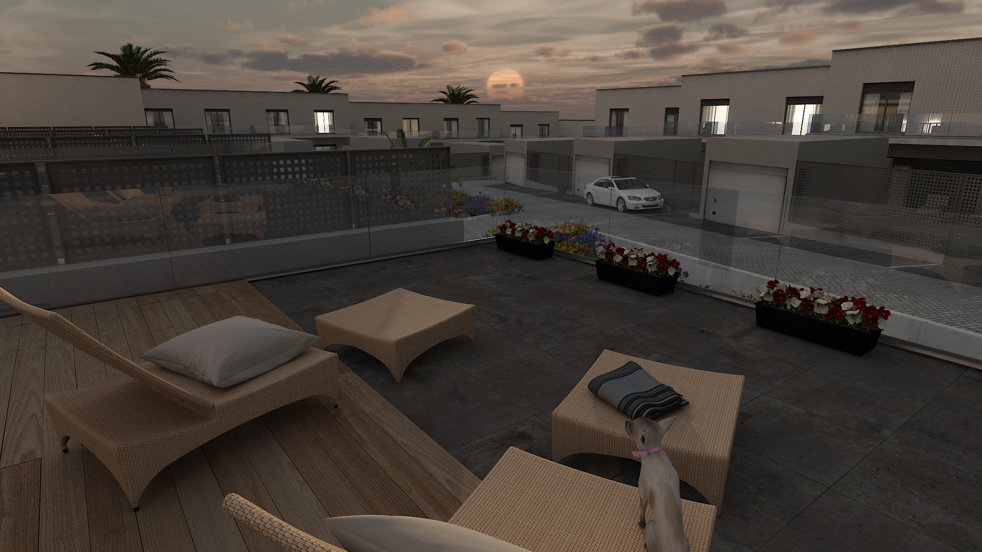

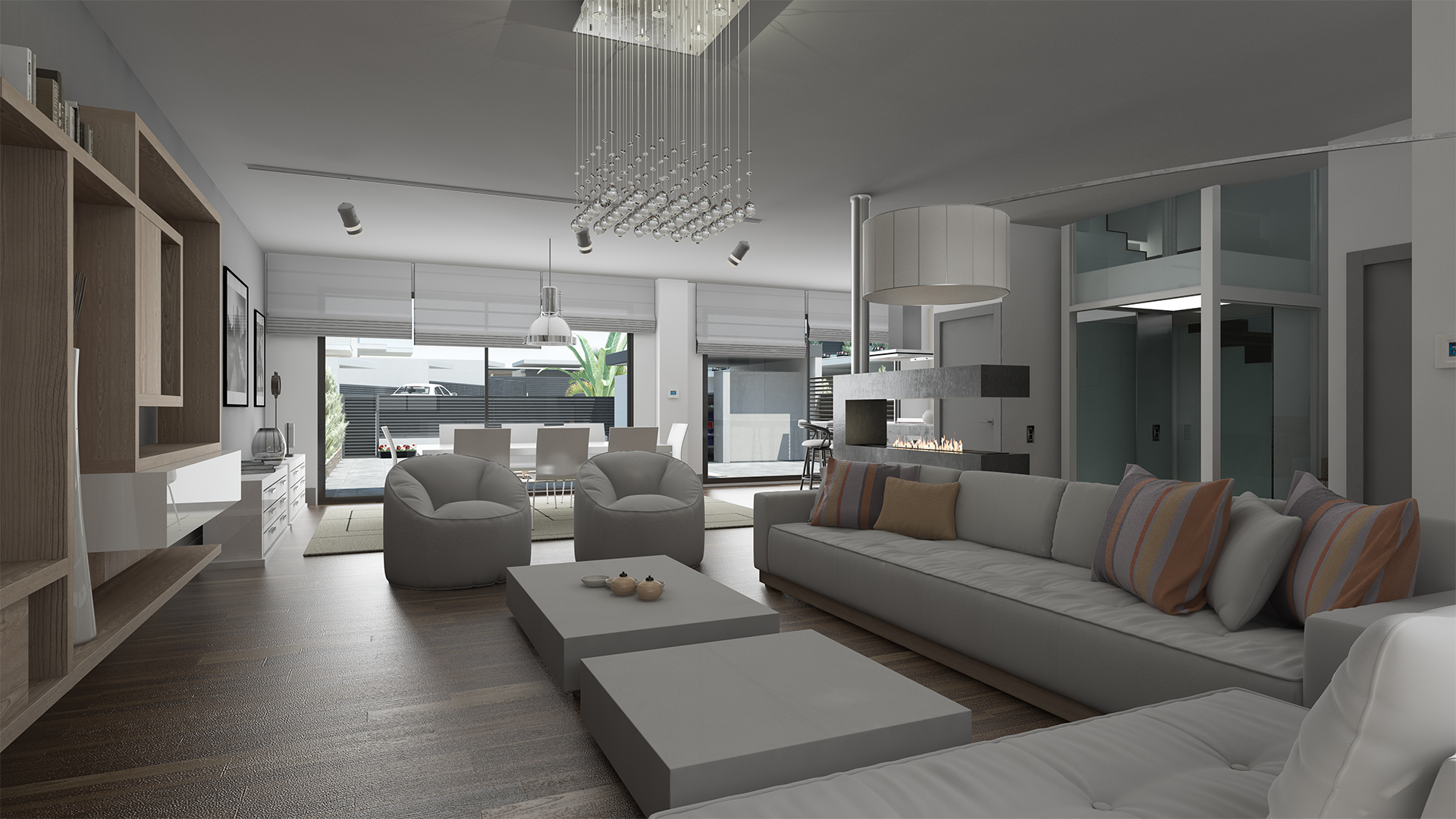

    Disculpen por colgar trabajos de arquitectura, pero resulta que lo que antiguamente era algo común, ahora se ha convertido en algo extraordinario. Este es el primer proyecto que ha caído en mis manos desde el año 2007 así es que se ha convertido en una anécdota qué me apetece publicar aquí.
    Espero que les guste.

    Me gustan mucho. =D.

    Pedazo trabajo si señor.

    Muy bueno. Podrías poner el (*.mat) del agua para copiarlo que me parece buenísimo. Un saludo.

    Está muy bien, la piscina genial.

    Muy bueno el trabajo, el agua de la piscina está muy bien lograda, aunque da una sensación de mucha profundidad.

    Si muy buenos renders, te felicito bien logrados, solo dos cosas, no me gustó mucho el pasto, está muy simple a mi parecer, y al agua solo le faltan buenas causticas.
    Me gustó mucho el material del borde de techo, se puede saber cómo lo hiciste?

    No tiene mucho misterio ese agua, te dejo una captura.
    En el bump le puse un noise eso no sale en la captura, para que lo sepáis.

    Excelente trabajo. Destacaría sobre todo la excelente iluminación interior y la limpieza de los renders.

    Buenos trabajos, sí señor.
    Todos, no obstante, me quedo con la primera imagen, la habitación con la cama a medio hacer, tiene ese algo que transmite atmósfera.
    Geniales.

    Tienes razón la INFOARQUITECTURA esta desaparecida hace mucho tiempo.
    Me parecen muy buenos trabajos sobre todo los exteriores, (a mi manera de ver).
    Y en cuanto a los interiores me faltan dos cosas, principalmente el VraySUn (yo antes tampoco lo ponía y mis clientes siempre me lo echaban en cara y al final he sido siendo un defensor del VraySUN).
    Y la otra cosita es el material de la colcha de la cama.
    Espero haberte ayudado con mis apreciaciones, no quita qué has realizado un trabajo espectacular.
    Enhorabuena y saludos.
    May 2003
    272
    Algo de arquitectura
    Le he puesto un sistema diurno y si he utilizado Vray Sun. Lo que no he usado en interiores es el skylight portal. No sé si te referías a eso.
    En estos trabajos siempre uso sistemas diurnos para iluminar de la forma más cercana a la posición real del sol con respecto a la edificación.

    Un trabajo estupendo, me encanta la iluminación.
    Coincido con el compañero en que la colcha se ve rara, mucha reflexión y me da la sensación de que no está del todo suavizada y se ve el efecto de tesselado de la Maya.
    Y otra cosa, yo para esto soy muy maniático, pero nos empeñamos en que todo este ordenado, es decir, lo giramos todo para qué este en ángulo con la cuadrícula y todos los objetos bien alineaditos unos con otros. No digo que esté mal, pero la vida real tiene algo más de caos o desorden, una rotación de +-3/4 grados, por ejemplo, en las mesas del salón, o en las tumbonas de la piscina para qué la orientación esté algo desviada en cada objeto creo que le daría más vida a la escena sin romper con la limpieza del conjunto.
    Opinión mía ojo, en cualquier caso, el trabajo es una pasada. Un saludo.
