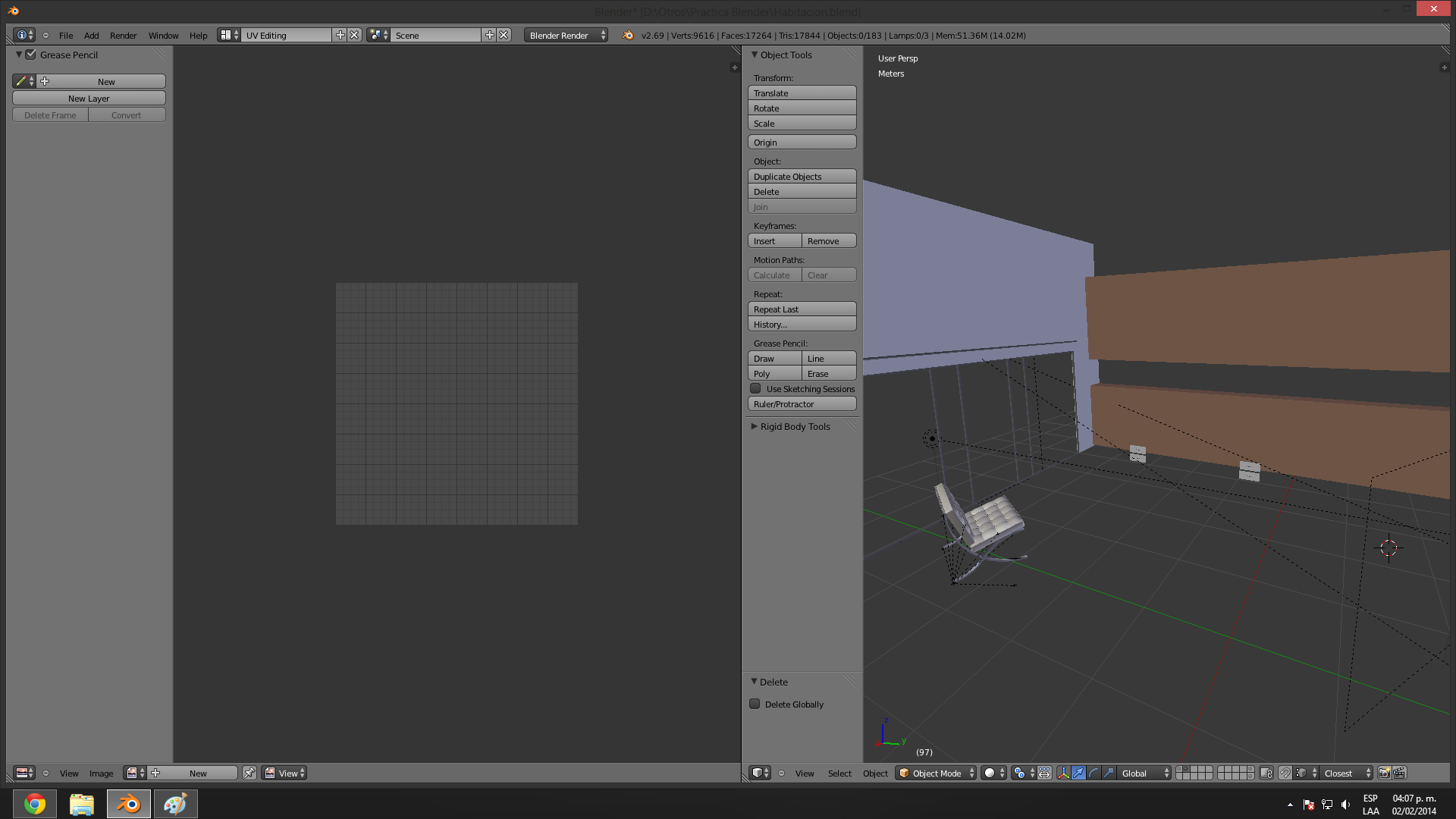

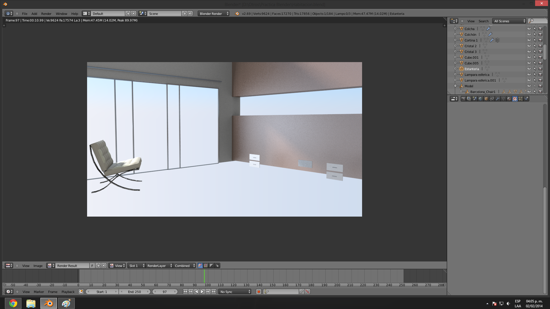

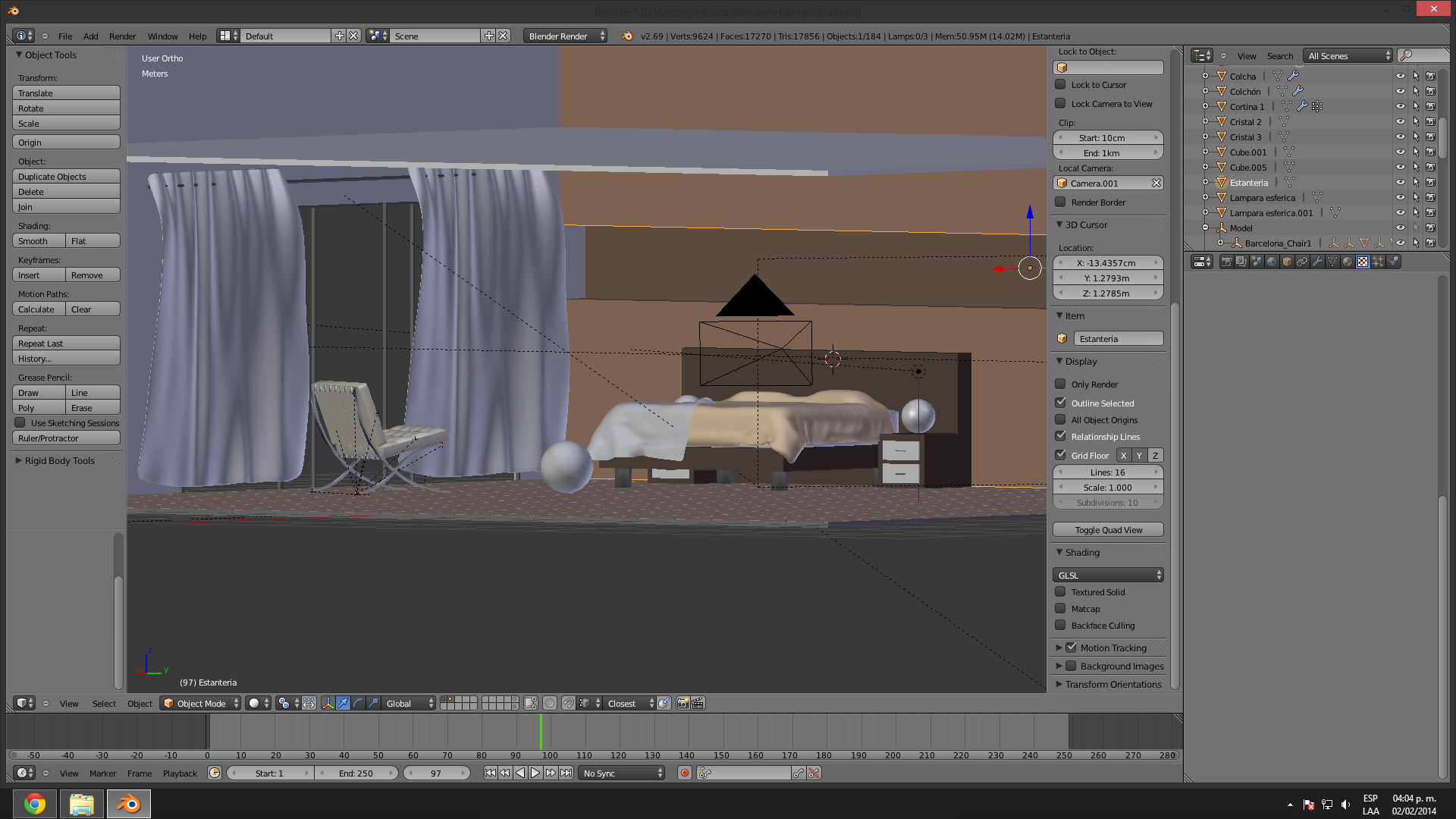

    Estos días eh estado con unos tutoriales con Blender, soy nuevo en el software y me gusta. Ahora mismo estoy modelando una habitación, pero tengo problemas a la hora de renderizar con F12. Al pulsar F12 hay veces que objetos desaparecen y no se ven en la renderización. Lo mismo me pasa cuando cambio la Interfaz de usuario a UV Editing, los mismos objetos desaparecen y no puedo editarlos. Necesito ayuda, no sé si tenga algo mal configurado. En la interfaz de usuario por default se mira todo correctamente.
    Les dejo unas Screen para qué miren mi problema:
    Interfaz Default:
Nombre: Sin problema.png
Visitas: 510
Tamaño: 488.0 KB
    Interfaz UV Editing: Aquí sí, no he visto forma de que salgan los objetos.

    Y aquí el mismo problema en el Render, a veces sale bien a veces sale así:
Nombre: Problema con Render.png
Visitas: 435
Tamaño: 564.3 KB

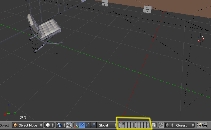

    Tienes la escena repartida en varios LAYERS.
    En la imagen primera, tienes activos los layers 1 y 2, y en la segunda imagen solo tienes activado el segundo layer.
    Son como CAPAS y si tal como veo los tienes repartidos en varias capas, al no poner una de esas capas, pues no sale en el render.
    Para sumar capas, solo presiona Shift+clic izquierdo ratón, o si las quieres todas la letra Ñ.
Nombre: Layers.jpg
Visitas: 460
Tamaño: 127.2 KB
    También puedes cambiar todos los objetos al primer Layer seleccionando los OBJECTOS y presionando letra M y eliges el primer Layer.
