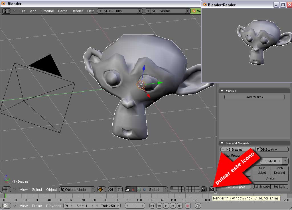

    Bueno como sabréis estoy empezando con Blender, mi pregunta es si es posible hacer un render sin depender de la cámara, vamos hacerlo desde cualquier vista.

    Vaya, si eres nuevo, estarás contento con esto, como yo lo estuve en su día: Pulsa mayúsculas+p.

    Ver imagen adjunta.

    Ahora que lo eh probado me dado cuenta que al pulsarlo me lo hace con el render nativo y no con Yafray, hay alguna manera para que me lo haga con Yafray pulsando el botón?

    Yo diría que no se puede Anarkis, solo funciona con el motor interno de Blender. Que alguien me corrija si estoy equivocado.

    Tendrás que crear una cámara y pulsar Control + atl+0numérico, así la cámara activa se coloca en el lugar de la vista.
