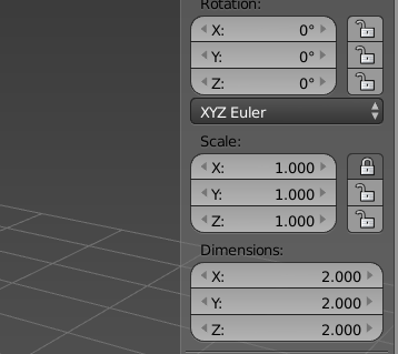

    También puedes abrir el panel de properties (N) y ahí bloquear el eje que quieras dándole al candado que tiene al lado:
