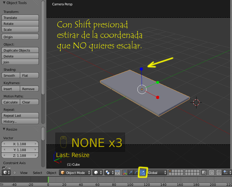

    Primero S luego Shift y control presionado la letra del eje que no quieres escalar. Suelta Shift y mueves ratón.
    Editado : (He rectificado el error (gracias David).
  3. Gracias blenderadictozgz, Mars Attacks Agradece este post

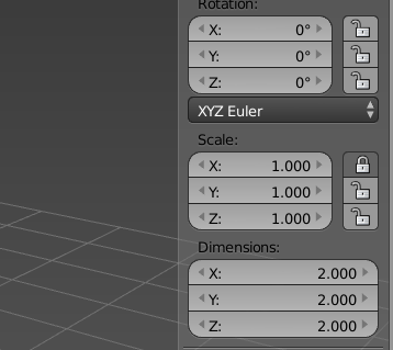

    También puedes abrir el panel de properties (N) y ahí bloquear el eje que quieras dándole al candado que tiene al lado:

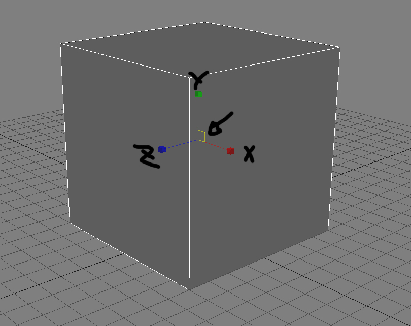

    No Solimán, yo me refiero a darle una vez a la s y escalar en los ejes en planos xy o los que tú quieras sin tener que volver a pulsar ninguna otra tecla, eso es escalado en pantalla.
