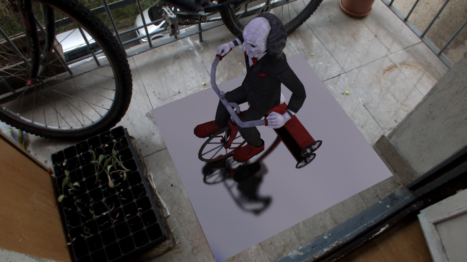

    Hola, tengo un problema con los reflejos en 3ds Max con Vray, el problema es que quiero hacer la escena que os he adjuntado, que es un video hecho con el Boujou y las sombras ya se ponerlas(os adjunto una fotografía rápida) con un matte shadow, lo que quiero es que, al ser el suelo brillante, me gustaría saber si se puede exportar el reflejo del cubo para que se vea en el suelo.
    Si se pudiera, como voy a poner un HDRI en environment para que la escena se ilumine me gustaría que el HDR no se reflejara, solo el box.
    A ver si alguien me puede echar una mano porque no consigo encontrar nada, no sé cómo buscarlo. Gracias.

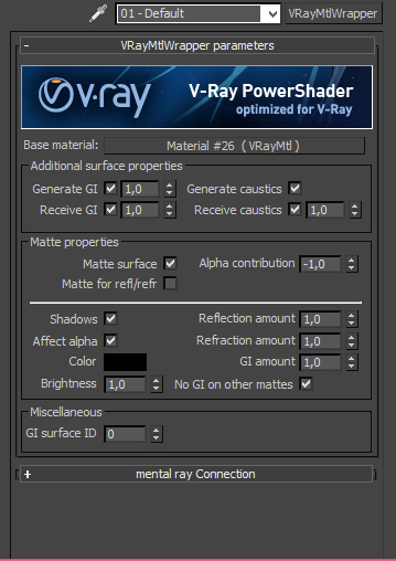

    Solucionado, después de intentarlo he conseguido, por lo menos en este caso funciona.
    He echo un Vray Wrapper y al Material Vray que le había metido en Base Material le he puesto Reflect y Refract en blanco y tocando unos ajustes ya está.
