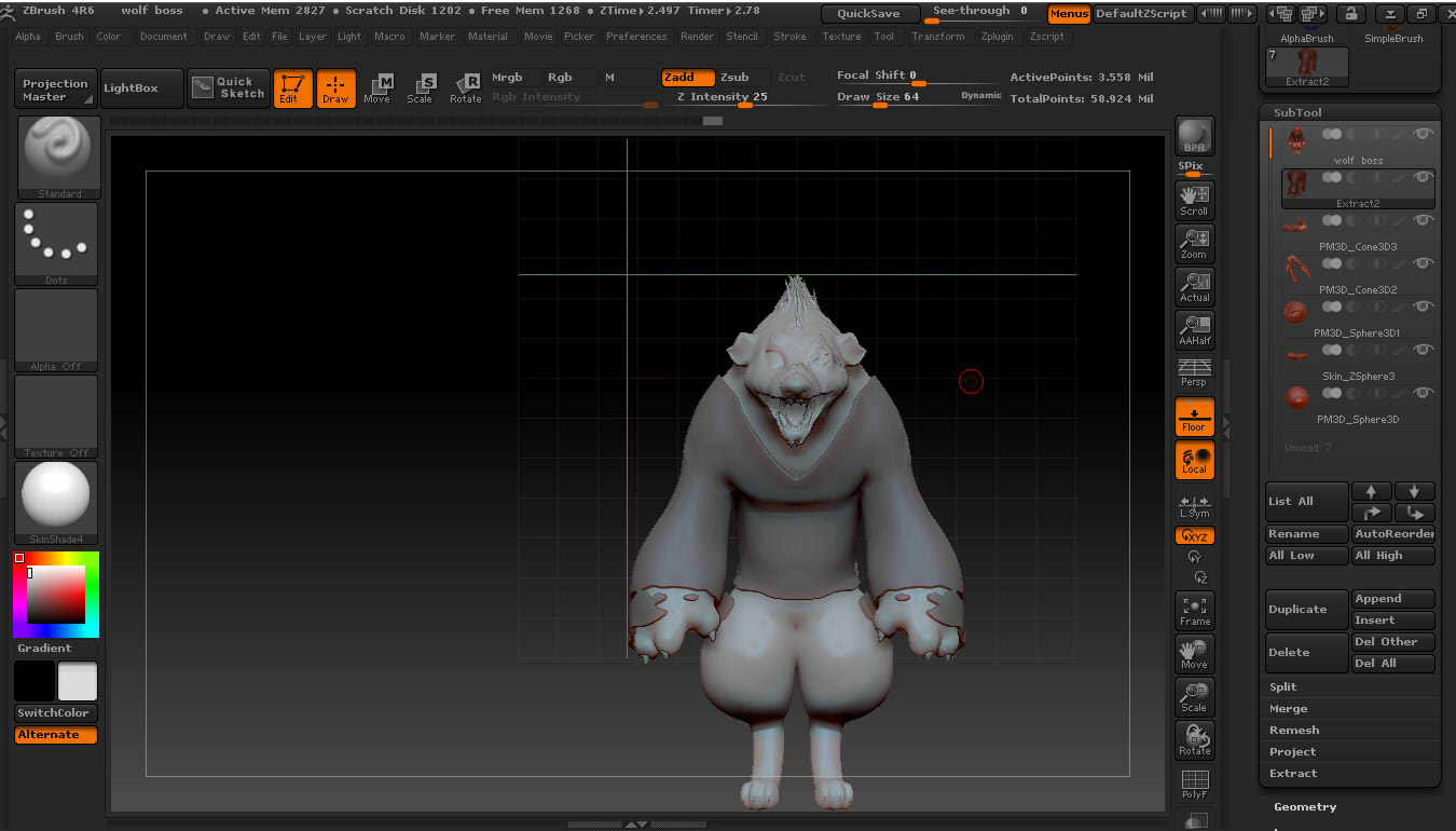

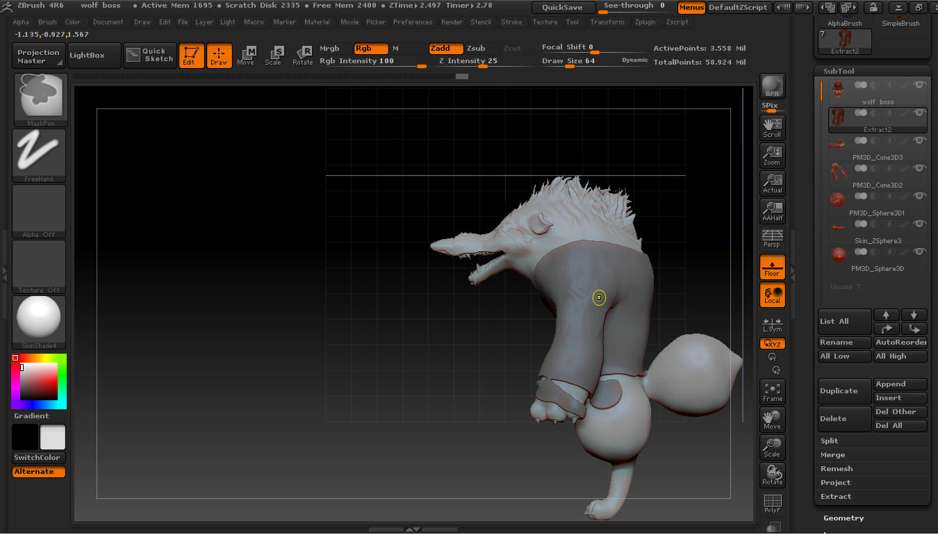

    Hola a todos.Necesito ayuda con un pequeño (ok, gran) problema qué me ha surgido mientras hacia un modelado en ZBrush. No soy ninguna experta y acabo de empezar con este programa qué me parece con honores muy interesante. El caso es que (creo) el proyecto con el que trabajo es demasiado grande, me va muy lento y se me hace imposible continuarlo. En cambio, cuando abro cualquier otro de los que ya vienen incluidos, el programa va perfectamente, sin bloqueos ni lentitudes excesivas. Por favor, necesito que me ayudeis. No creo que sea problema del ordenador, si no del mismo proyecto, puesto que mi laptop es nuevo y cuenta con 8 Gb de Ram y un procesador intercore i3. Gracias de antemano.
    (Dejo unas imágenes del modelado en cuestión).

    Vaya, tienes una escena de 56mill, yo creo que aún no he llegado a tanto.

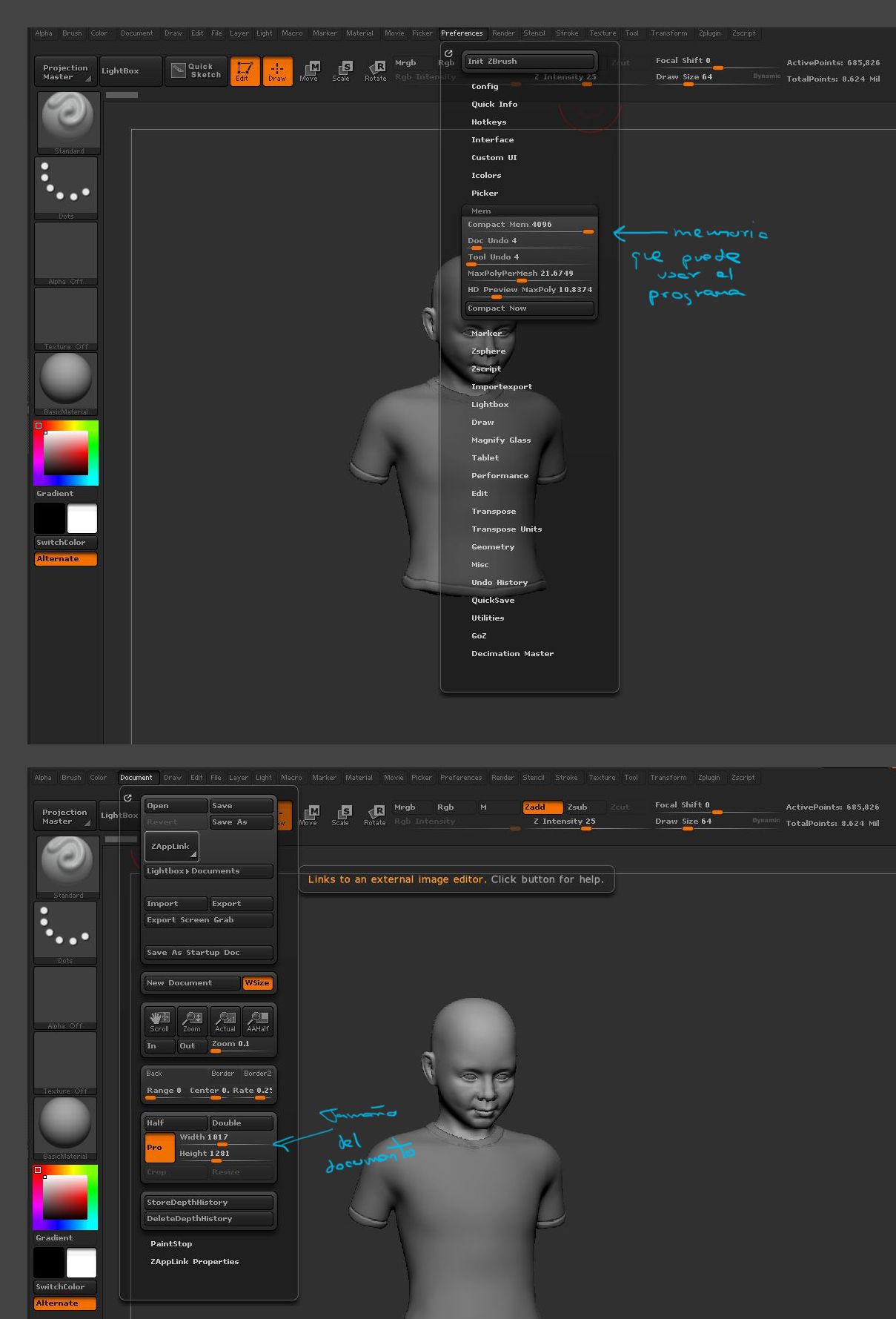

    vamos a mirar dos cosas, por un lado el tamaño del documento (en document), yo le tengo unos 1800 de alto por 1200 ma o menos, sólo aumento el tamaño
    cuando tiro un render (para tener mayor resolución en postproducción), ya que si tienes un
    document muy grande, le cuesta moverse, y tengo 14 de Ram y un I7.
    Por otro lado, le has aumentado la memoria a Z? En preferencias-mem-Compact mem, ponla a tope (4096). Un saludo.

    56millones, es el número de polígonos que tiene la escena total.
    sólo para la tol que tienes activa, la camiseta del bicho, estas usando
    3 millones, es demasiado, no necesitas tanto.
    Tienes que trabajar poco a poco, empezando con pocos polígonos y sólo
    cuando sea necesario ir aumentando.
    Para reducir, p, en la camiseta, baja los niveles de subdivisión y borra los niveles superiores
    puedes hacer esto con todas las subtools.

    Has mirado lo que te he comentado? Te dejo unas capturas.Clic en la imagen para ver su versión completa.

    Vaya, la pregunta es como el ordenador ha sido capaz de soportar esa cantidad de polígonos. Además, de bajar los niveles de subdivisión como ha comentado Ramón, prueba a trabajar por partes, con cada subtol. Es decir, quita la visibilidad de las subtools con las que no estés trabajando (el ojito que hay a la derecha).
    Poca cosa te comento porque tengo que irme ahora mismo, pero vamos, cualquier cosa coméntala y a ver si podemos ayudarte.
