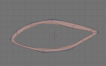

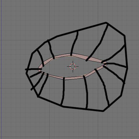

Comience por extruir un borde del plano que a agregado anteriormente para crear una cinta alrededor del ojo (Fig.1).
Nombre: modelado-de-una-cara-taonui_2.jpg
Visitas: 259
Tamaño: 6.9 KB

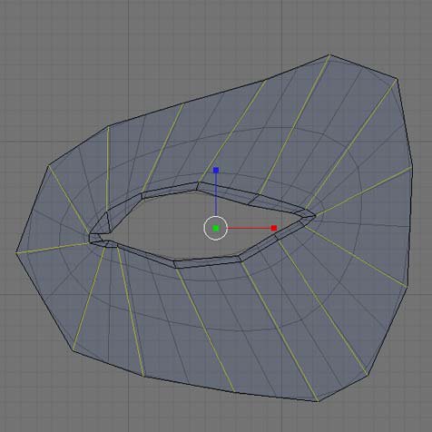

Paso2 Esto servirá como base para él modelado de los ojos. Elija un borde del círculo exterior y después presione [ALT+Shift+D], con esto hará la extrusión del borde que tenía seleccionado, escale y mueva los vértices hasta qué quede la silueta tal y como aparece en la Fig 2.
Nombre: modelado-de-una-cara-taonui_3.jpg
Visitas: 269
Tamaño: 21.1 KB

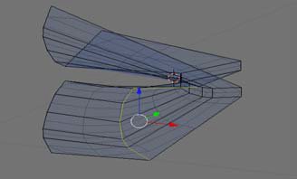

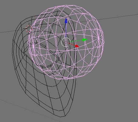

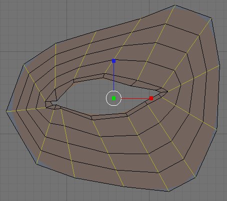

Paso3 Seleccione el siguiente borde y subdivídalo. En este caso yo utilicé la subdivisión tres veces (Fig3b).

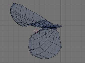

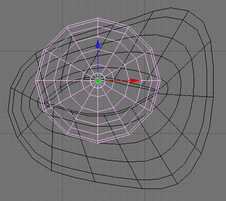

Paso4 Ahora es un buen momento para crear una Esfera. Ésta será un hueco (placeholder) perfecto en el cual encajar los globos oculares. Respecto al tamaño, el radio de la Esfera será más o menos igual que el ancho del ojo.
Nombre: modelado-de-una-cara-taonui_4.jpg
Visitas: 366
Tamaño: 23.5 KB
ID: 186786 Clic en la imagen para ver su versión completa.
Nombre: modelado-de-una-cara-taonui_5.jpg
Visitas: 270
Tamaño: 32.1 KB

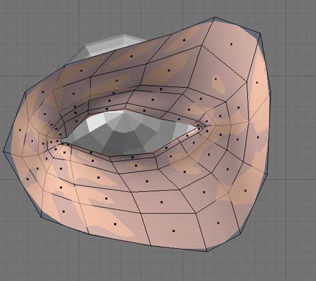

Paso5 Ahora es tiempo de ajustar el contorno del ojo. Mueva los vértices de forma qué el párpado cubra la Esfera. La función Retopo nos puede venir muy bien para ello.
Nombre: modelado-de-una-cara-taonui_6.jpg
Visitas: 383
Tamaño: 36.4 KB
ID: 186788 Clic en la imagen para ver su versión completa.
Nombre: modelado-de-una-cara-taonui_7.jpg
Visitas: 230
Tamaño: 45.7 KB
Sin embargo, vera qué los vértices con los que utilice la función Retopo quedará muy cerca de la superficie del ojo. Así que, en algunas ocasiones tendrá que volver a moverlo después de utilizar Retopo.
Ahora debería tener algo parecido a esto:
Nombre: modelado-de-una-cara-taonui_8.jpg
Visitas: 253
Tamaño: 25.2 KB
Ya tiene unos bonitos ojos Estamoslistos por ahora. Así que vamos con la boca.

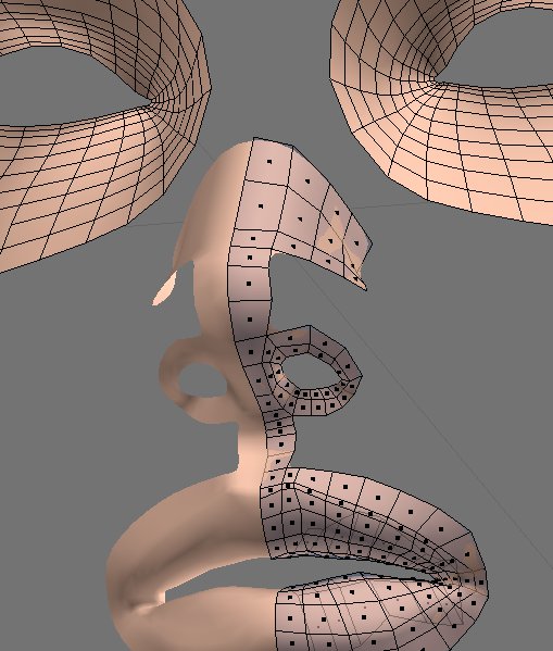

Modelado de la Boca
Paso1

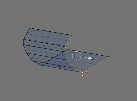

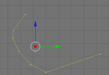

Agregue un plano desde la vista lateral, elimine todos sus vértices excepto uno, seleccione este vértice y extrúyalo siguiendo el perfil de la boca, el mismo procedimiento que seguimos en el Paso1 del modelado de los ojos.
Una vez que tenga el perfil, seleccione los bordes de la boca y extrayalos para obtener algo parecido a lo que tenemos en la Fig6b.
Nombre: modelado-de-una-cara-taonui_9.jpg
Visitas: 210
Tamaño: 7.5 KB
ID: 186791 Clic en la imagen para ver su versión completa.
Nombre: modelado-de-una-cara-taonui_10.jpg
Visitas: 193
Tamaño: 9.9 KB

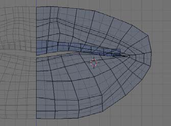

Ahora qué tenemos un labio básico, vamos a mejorar su forma. Haga una subdivisión con bucles (Lop Subdivide) de la parte inferior del labio y retóquelo como en la Fig7.
Nombre: modelado-de-una-cara-taonui_11.jpg
Visitas: 171
Tamaño: 6.8 KB

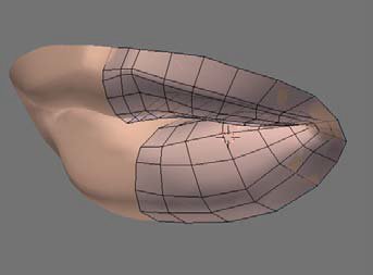

Continúe utilizando la subdivisión y retocando hasta conseguir algo parecido a la siguiente imagen.
Nombre: modelado-de-una-cara-taonui_12.jpg
Visitas: 187
Tamaño: 12.9 KB
ID: 186794 Clic en la imagen para ver su versión completa.

Modelado de la nariz

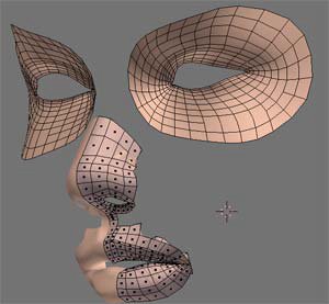

Paso1 ¿Quién sabe dónde está la nariz? Empiece extruyendo la nariz desde la parte superior de los labios, como yo hago aquí:
Nombre: modelado-de-una-cara-taonui_15.jpg
Visitas: 283
Tamaño: 16.4 KB

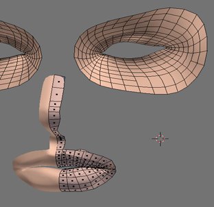

La siguiente imagen muestra la extrusión de la nariz desde un borde superior del labio.
Utilice la extrusión de bordes para crear la prominencia de la nariz (ver la siguiente imagen).
Nombre: modelado-de-una-cara-taonui_16.jpg
Visitas: 321
Tamaño: 62.1 KB
ID: 186799 Clic en la imagen para ver su versión completa.
Nombre: modelado-de-una-cara-taonui_17.jpg
Visitas: 343
Tamaño: 15.0 KB

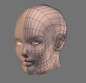

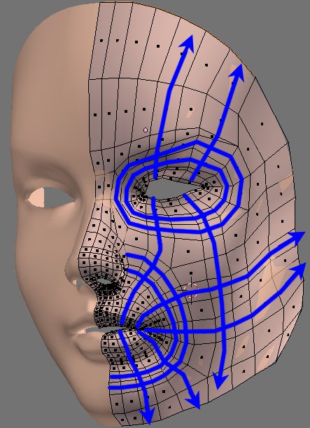

Ahora extienda los rasgos de la cara siguiendo las líneas que se muestran en la Fig12.
Nombre: modelado-de-una-cara-taonui_18.jpg
Visitas: 971
Tamaño: 69.3 KB

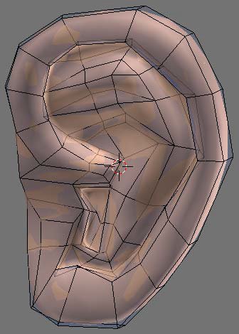

Modelado de las orejas
Paso1

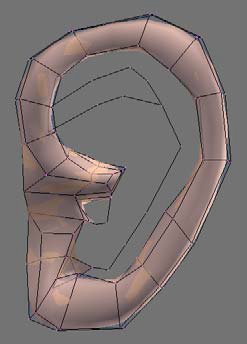

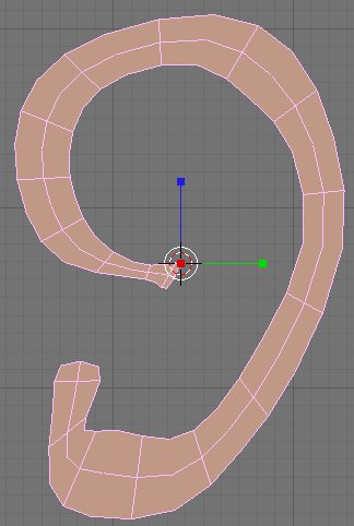

La gente suele tener problemas con las orejas. Este tutorial no pretende solucionarlo, pero voy a mostrarle los detalles más importantes de la oreja para ayudarle a conseguir un resultado mucho más realista. Una vez que la estructuras principales han sido esbozadas, ve que la oreja es bastante fácil. Un gran lóbulo y unos pedacitos de cartígalo en forma de Y. Ver la Fig13 para referencias.
Nombre: modelado-de-una-cara-taonui_19.jpg
Visitas: 535
Tamaño: 23.0 KB
ID: 186802 Clic en la imagen para ver su versión completa.
Nombre: modelado-de-una-cara-taonui_20.jpg
Visitas: 599
Tamaño: 24.1 KB
Aquí está esbozada la estructura de la oreja y puede compararla con la oreja de referencia de la Fig13a.

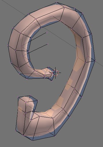

Paso2 Haga la extrusión del lóbulo que hizo en el Paso1 y empiece a crear la forma de la Y, ver la Fig14a.
Nombre: modelado-de-una-cara-taonui_21.jpg
Visitas: 231
Tamaño: 28.6 KB
ID: 186804 Clic en la imagen para ver su versión completa.
Nombre: modelado-de-una-cara-taonui_22.jpg
Visitas: 364
Tamaño: 22.6 KB

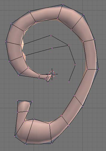

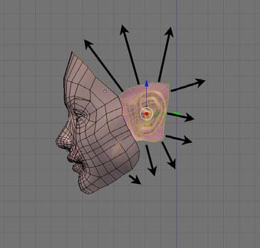

Paso3 Empiece a rellenar los polígonos de la oreja. Tenga en cuenta la forma en Y y el agujero del oído (si, el lugar donde introduces los auriculares del iPod).
Nombre: modelado-de-una-cara-taonui_23.jpg
Visitas: 254
Tamaño: 12.5 KB
Paso4 Cuando haya terminado debería quedarle algo así:
Nombre: modelado-de-una-cara-taonui_24.jpg
Visitas: 257
Tamaño: 29.8 KB

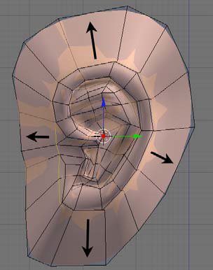

Paso5 Termine extruyendo la parte exterior de los bordes de la oreja. Desde aquí empezaremos a trabajar con la cabeza.
Nombre: modelado-de-una-cara-taonui_25.jpg
Visitas: 2731
Tamaño: 18.4 KB
ID: 186808 Clic en la imagen para ver su versión completa.
Nombre: modelado-de-una-cara-taonui_26.jpg
Visitas: 255
Tamaño: 21.8 KB

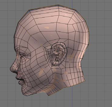

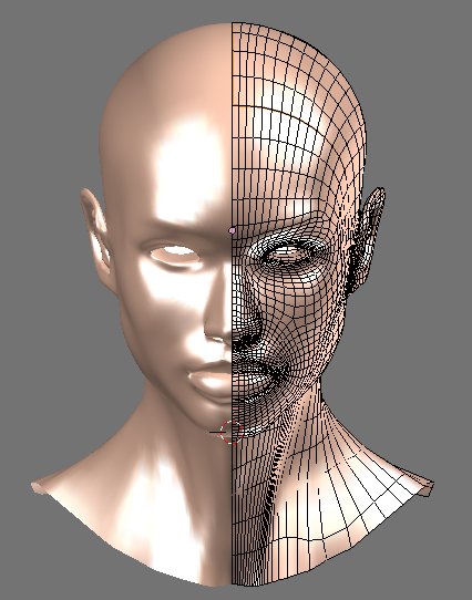

Ahora tienes una cara qué cumple con las características deseables: un bajo número de polígonos, pero con mayor densidad donde son necesarios.
Si necesitas crear una malla con mayor resolución, esta cara sería un buen punto de partida.
Para el caso específico del proyecto Extinction Level Event, fue requerida una cara con mayor resolución para poder añadir los rasgos faciales (dixit Jeremy Ray).
Sin demasiado esfuerzo. Utilizando la función Multires y haciendo algunos retoques con la herramienta Sculpt, esto es lo que puede conseguir.
Nombre: modelado-de-una-cara-taonui_30.jpg
Visitas: 2668
Tamaño: 44.6 KB
Tened en cuenta que está malla tiene el doble de polígonos comparandola con la cabeza anterior. Pero, gracias a su correcta topología (es decir, los polígonos adecuados en su correspondiente lugar), retocar la malla con la herramienta Sculpt es un paseo por el parque. Gracias por lerme.
