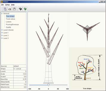

    1 Abrir Arbaro(fig 1)
    2 Existen varios parámetros que se pueden ajustar para configurar el árbol. De momento, usaremos los valores por defecto.
    3 Ahora exportaremos nuestro árbol. Pulse el primer ícono en forma de árbol en la parte superior de la pantalla.
    4 Aparecerá una caja de diálogo Exportar.
    5 Seleccione objeto Wavefront y seleccione el directorio donde guardarlo.
    6 Pulsar Comenzar.

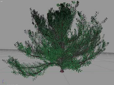

    Ya tenemos el árbol en Blender, listo para texturizarlo y situarlo en la escena. Arbaroincorpora además un conjunto de archivos predefinidos para crear un árbol rápidamente.
    10 En Arbaro, ir a Archivo>Abrir.
    11 Aparecerá una caja de diálogo mostrando todos los archivos predefinidos.
    12 Seleccione uno, exporte el árbol e impórtelo a Blender como en el ejemplo anterior.
Nombre: Modelado-Orgánico-de-árboles-y-plantas-en-Blender_1.jpg
Visitas: 3293
Tamaño: 19.8 KB
    Aquí tenemos un ejemplo de black_tupelo(tupelo negro) importado a Blender. Se puede descargar Arbarodesde el archivo adjunto en este mensaje, pero por si acaso hay una actualización posterior, es mejor hacerlo desde: http:// arbaro, Source Forge.net/.
