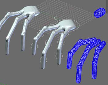

Una figura creada a partir de un grupo de meta-objetos, se puede cambiar tanto en Modo Objeto como en Modo Edición. Utilizar grupos de meta-objetos es una ventaja frente a utilizar submeta- objetos, ya que de cada metaobjeto puedes crear una nueva figura utilizando sub-meta-objetos. Los metaobjetos se pueden mover entre las 20 capas para organizarnos mejor. Pero todos deberían estar asociados a otro meta-objeto que actúe como meta-líder. Igualmente debería tener un objeto que sirva de objeto ayudante para gestionar este grupo, y asociar el meta-líder a este mismo objeto, el cual no debe ser meta-objeto.

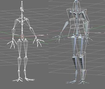

Desafortunadamente la utilización de meta-objetos deja mucho que desear, pero, he hecho un esfuerzo por crear un método efectivo de trabajo. Comencé con un Armature (cogí y edité el armazón de la rana).

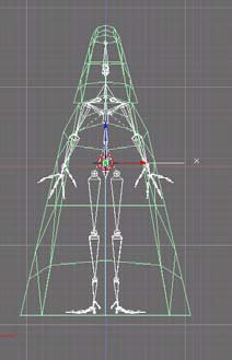

Creé un cubo geométrico para marcar los límites. La idea es crear una referencia utilizando para ello las características de los cortes transversales cross sections (las zonas más delgadas, las zonas más amplias, etc). El nuevo objeto, por supuesto, quedará dentro de estos límites.

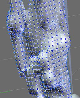

El cuerpo.

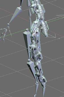

Envolviendo el armazón. Tuve bastantes problemas creando la envoltura del armazón, parecía qué el barro no encajaría nunca dentro de los límites marcados como referencia. Resultado después de muchos experimentos.

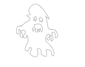

El diseño conceptual de mi hombre de barro.

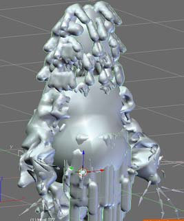

El resultado no fue exactamente el que yo esperaba, ya que las metaballs deben utilizarse con métodos mejores para ello.

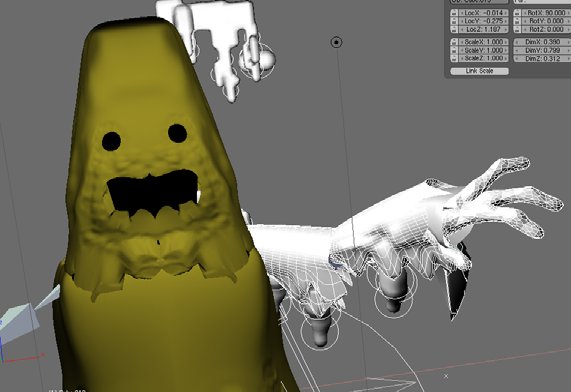

La apariencia final de la cara fue el resultado de convertir los meta-objetos en mallas. El modificador decimate, para reducir el número de vértices, no funciona en este caso, así que, tuve que utilizar unos scripts de Python (para utilizarlos necesitarás tener instalado Python 2.4 para la nueva versión de Blender). Selecciona Poly Reducer a través del Modo Edición, haga click en [Mesh Menu>>Scripts >>Poly Reducer] y entonces aparecerá una ventana emergente. Bien, rediseñando un poco el concepto para qué parezca Darth Vader.

Aquí está el hombre de barro, todavía sin acabar. En este caso apliqué un modificador Multires a la malla, y entonces en Modo Sculpt creé la textura de barro y los meta-objeto para los detalles.
