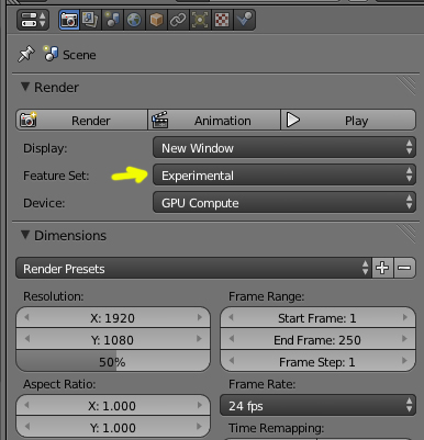

    No sé, por que esto está en experimental todavía.
    ¿Tienes la opción Experimental puesta?
Nombre: experimental.jpg
Visitas: 171
Tamaño: 84.0 KB
    Para Windows, según sea la tarjeta simplemente no funciona si es antigua, hay que bajarse una versión de graphicall que si que tiene soporte para esas tarjetas antiguas.
Visitas: 171
Tamaño: 84.0 KB

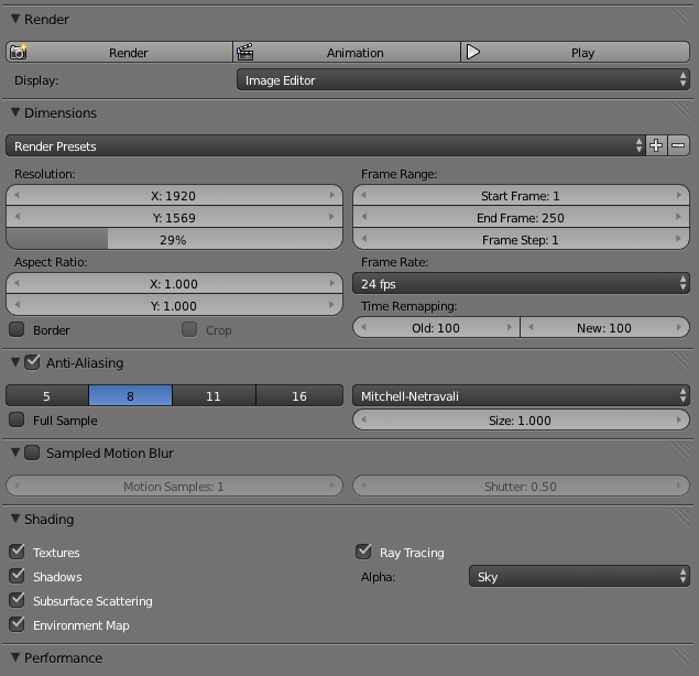

    Pues en mí versión no aparece dicho menú. Quizás al ser OSX.

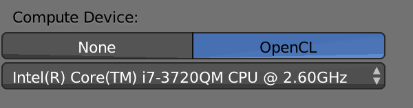

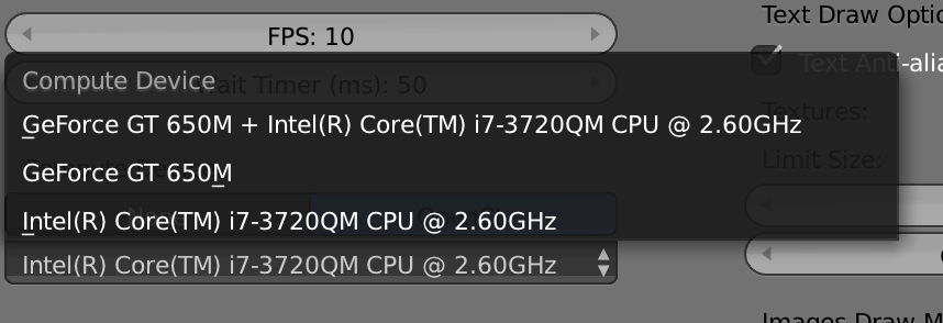

    Jan 2006
    11
    Blender 2-68a cuda osx 10-8-5
    Bueno, voy sacando conclusiones:
    Blender 2.69 x64 testbuild.
    En render no aparece, pero en system aparecen nuevas opciones.
Nombre: Captura de pantalla 2013-09-27 a la(s) 13.13.32.png
Visitas: 146
Tamaño: 20.8 KB
Nombre: Captura de pantalla 2013-09-27 a la(s) 13.13.37.png
Visitas: 151
Tamaño: 58.1 KB
    Blender 2.68a i386.
    En system no aparece.
    Blender 2.67 x64.
    Blender 2.66 x64.
    Blender 2.64 x64.
    En system aparece OpenCL, pero en render nada de nada.
    Por el momento no le veo solución. Si a alguien se le ocurre algo.
