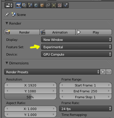

    No sé, por que esto está en experimental todavía.
    ¿Tienes la opción Experimental puesta?
Nombre: experimental.jpg
Visitas: 118
Tamaño: 84.0 KB
    Para Windows, según sea la tarjeta simplemente no funciona si es antigua, hay que bajarse una versión de graphicall que si que tiene soporte para esas tarjetas antiguas.

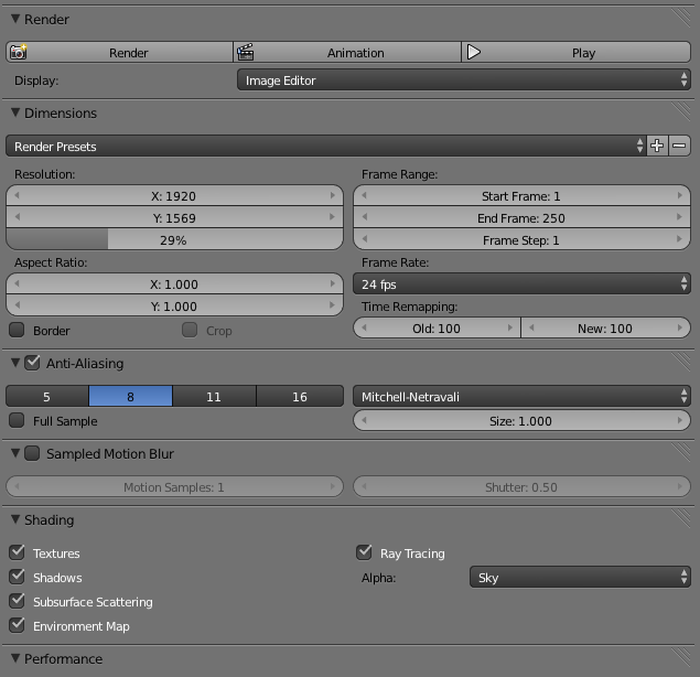

    Pues en mí versión no aparece dicho menú. Quizás al ser OSX.

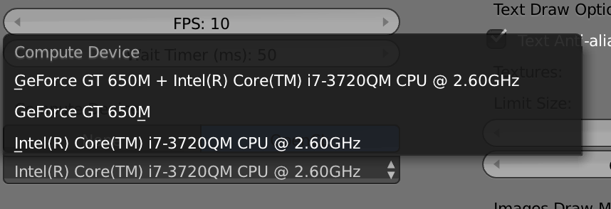

    Tienes que ir a User Preferencias, pestaña System y abajo a la izquierda donde pone Computer device marcar CUDA y elegir tu gráfica.
    Si no lo encuentras, más tarde te pongo una imagen.
    Si esto y lo has hecho es extraño que no te salga en el panel de render, has probado de descargar la última versión de Blender.

    El problema es que en el menú de render no te deja elegir la gráfica por lo que creo que siempre te está renderizando con CPU, por eso te decía lo de probar otra versión.

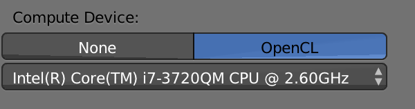

    Bueno, voy sacando conclusiones:
    Blender 2.69 x64 testbuild.
    En render no aparece, pero en system aparecen nuevas opciones.
Nombre: Captura de pantalla 2013-09-27 a la(s) 13.13.32.png
Visitas: 94
Tamaño: 20.8 KB
Nombre: Captura de pantalla 2013-09-27 a la(s) 13.13.37.png
Visitas: 85
Tamaño: 58.1 KB
    Blender 2.68a i386.
    En system no aparece.
    Blender 2.67 x64.
    Blender 2.66 x64.
    Blender 2.64 x64.
    En system aparece OpenCL, pero en render nada de nada.
    Por el momento no le veo solución. Si a alguien se le ocurre algo.
