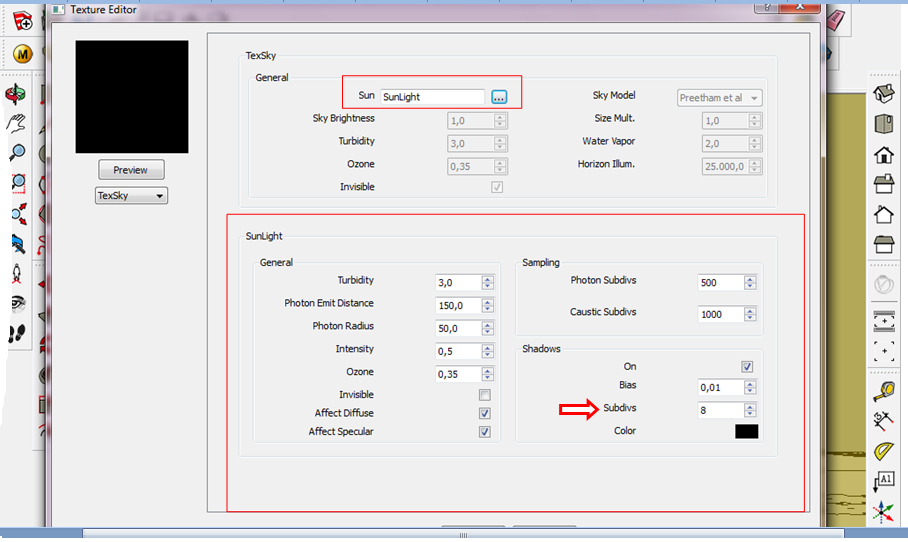

    Estimados, he visto que para lograr sombras más suaves en renders exteriores se aumenta el tamaño del sol, lo he visto en Vray 1.49, pero el problema es que en mí Vray 1.90.03 esa opción no esta. Muchas gracias a quien pueda darme una solución a eso.

    Hola estimado, pasaba por aquí y me detuve por tu inquietud, para ajustar las sombras y reducir la intensidad del sol, presiona option de v-ray, te vas a environment (ambiente), haces clic en la letra m de la casilla GI (Ilimunación indirecta). Luego debajo de preview buscas texsky y te aparecerá la configuración del sol y el cielo, desde allí puedes regular la intensidad del sol y suavizar las sombras. Activas la casilla sun y se activarán todos los parámetros del sol. Para suavizar las sombras solo aumentas el valor de la casilla subdivs ya qué mientras más alto es el valor más se suaviza los contornos de esta, pero ten presente que el render tomara más tiempo. Suerte.
