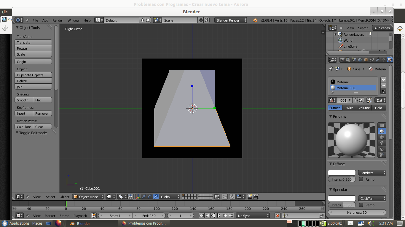

    Hola. Quisiera haceros una consulta para poder despejar dudas sobre el funcionamiento de Blender.
    Me ocurre lo siguiente:
    Partiendo de un objeto básico (cubo) al cual le aplico una subdivisión y opero con el (En este caso lo escalo para hacerlo menor.
    Cuando me encuentro que el objeto una vez manipulado no me respeta la simetría del escalado.
    Os pongo una captura de pantalla para que lo veáis mejor.

    Os pongo el objeto del error en blanco sobre otro cubo de color negro para qué podáis apreciar mejor el error. Gracias por vuestra ayuda.

    No pasa eso si lo haces bien.
    Lo único que se me ocurre es que para hacer el escalado en vez de hacerlo por objeto lo hayas hecho en edit mode y no hayas seleccionado todos los vértices.
    De todas formas, si fuera un bug por una deficiente instalación, yo probaría a borrarlo e instalar otra vez la versión nueva.

    Así es Solimán. Lo trabaje en edit mode. Llevo un tiempo ya con Blender y he hecho algunos renders y hasta hoy no me había dado cuenta de que funciona así. Nunca me percate del error que no es tal.
    Te agradezco mucho la atención prestada y aprovecho para darte las gracias por tus tutoriales y videos
    Saludos compañero.
