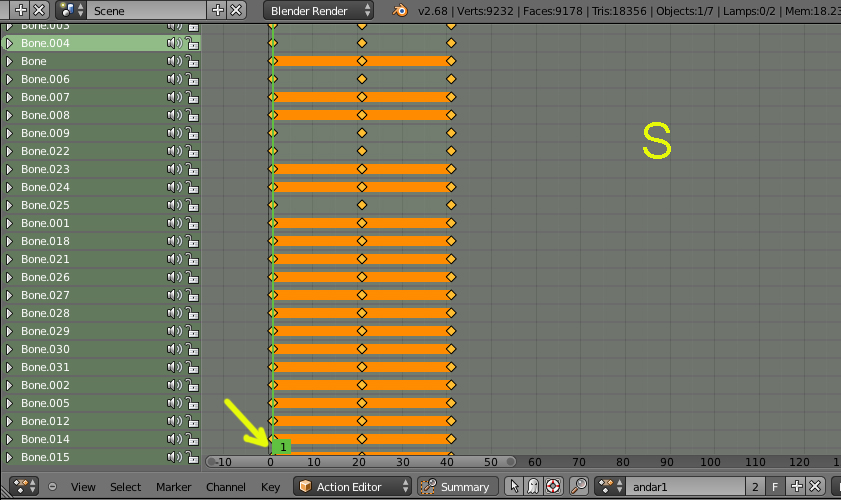

    Los frames se pueden cambiar o poner los que quieras, pero lo estándar es utilizar 24 frames por segundo. Por lo tanto solo tienes que multiplicar los segundos de la animación por 24.
    Como ya te han dicho son 3 minutos igual a 4.320 frames.Lo de hacer la animación en lento pues o lo haces directamente o puedes hacer de una animación escalar el tiempo o frames desde la ventana de DopeShet
    Solo te colocas en el frame 1, presionas la letra S y todo los key se escalaran moviendo el ratón.
