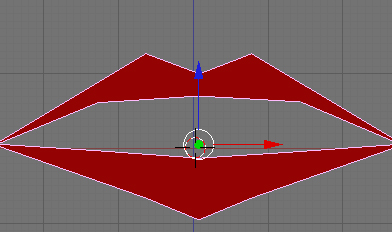

    Vamos a partir de una imagen en forma de boca.
Nombre: Labios01.jpg
Visitas: 908
Tamaño: 89.2 KB
    Seleccionamos las labios en Object Mode y presionamos la letra I, y luego Mesh.

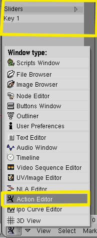

    Dividimos la pantalla y abrimos un Action Editor; y nos saldrá un Sliders con la animación que acabamos de hacer.
