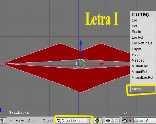

    Seleccionamos las labios en Object Mode y presionamos la letra I, y luego Mesh.

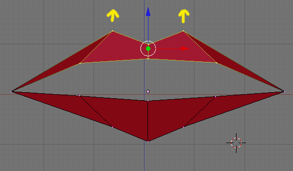

    Entramos en Edit Mode y movemos varios vértices para recrear el movimiento.
Nombre: Labios03.jpg
Visitas: 794
Tamaño: 109.2 KB

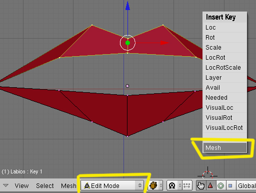

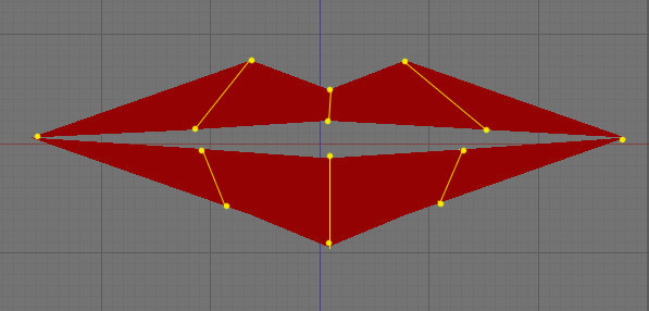

    Presionamos otra vez la letra I, y Mesh.
Nombre: Labios04.jpg
Visitas: 617
Tamaño: 126.5 KB

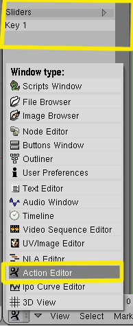

    Dividimos la pantalla y abrimos un Action Editor; y nos saldrá un Sliders con la animación que acabamos de hacer.

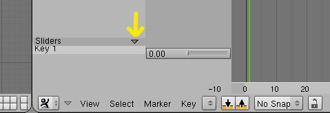

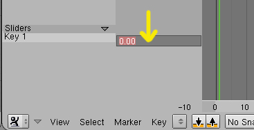

    Presionamos sobre el triangulito, y nos saldrá la barra deslizadora.
Nombre: Labios06.jpg
Visitas: 605
Tamaño: 35.8 KB

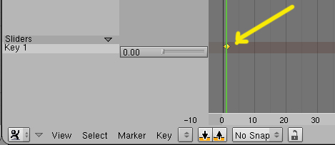

    Ahora ya, si presionamos sobre cualquier sitio, se habrá creado el primer punto (un rombo amarillo) de nuestra animación.

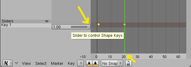

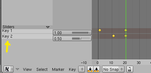

    Lo siguiente es mover los Layers a otra posición, por ejemplo, 20. Y seguidamente movemos la barra a 1.00. En el momento de soltar el botón del ratón, se creara el otro rombo de la animación.
Nombre: Labios09.jpg
Visitas: 626
Tamaño: 49.4 KB

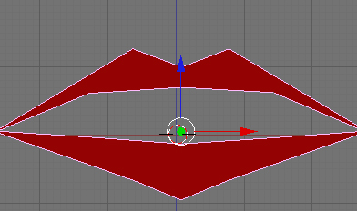

    Si nos fijamos, los labios, se habrán animado.
Nombre: Labios10.jpg
Visitas: 727
Tamaño: 65.2 KB

    Podríamos seguir, por ejemplo, movernos a 40 y mover la barra a la mitad, etc.
    Se pueden crear diferentes claves (por ejemplo, labio inferior) y luego añadir ese movimiento en el Layer que creamos oportuno.
    Como se ve en la imagen inferior, se crearía otro Sliders.
