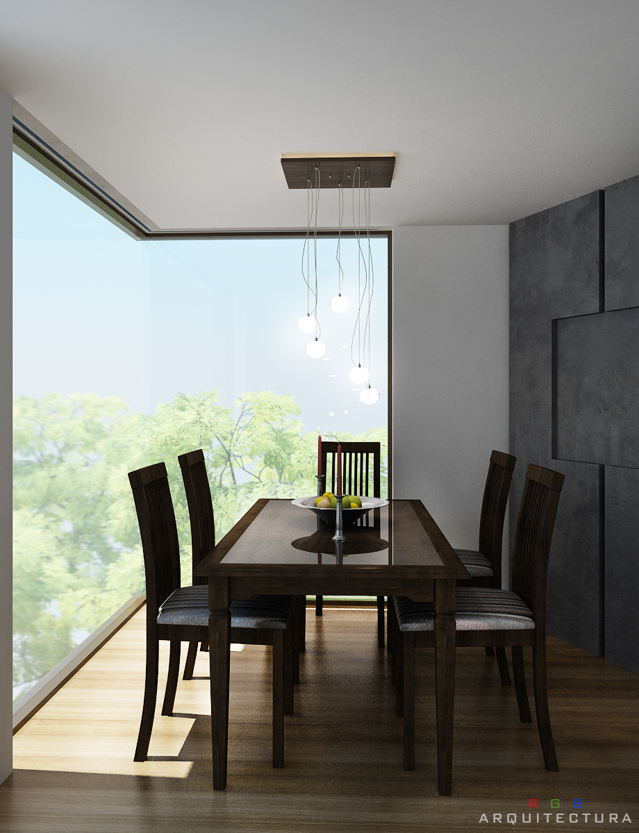

    Hola a todos.Pues espero sus opiniones para poder mejorar al máximo la calidad de mi render, ya tengo un rato trabajando con el max y Vray, pero la idea es llegar a mejorar al máximo. Saludos y espero sus críticas.

    Hola amigo, te escribí una crítica y se me borro, así que, seré breve ahora, lo siento.
    Fíjate la luz, afuera muy saturado y adentro calido.
    Sombras, fíjate que las sillas sobre la derecha no tienen sombras, la lámpara de techo tampoco, no solo que le da el sol tiene que tener sombra.
    Al ventanal le haría falta algo de reflejo, y yo creo que estaría bueno también agregarle unos divisores y uno en la esquina.
    Y después en cuestiones de gustos y estilos, yo creo que el proyecto es algo moderno con ese ventanal y la lámpara, por lo tanto le cambiaría la mesa por una de vidrio y las sillas de acero, estarían más acordes con la lámpara y el ventanal. Ojo con el tamaño de la lámpara. Y por último sobre la pared gris le haría algo copado, seguro se te va a idear algo bueno en esa pared, ya sea un dibujo o algo empotrado. Saludos amigos y espero ver avances.
