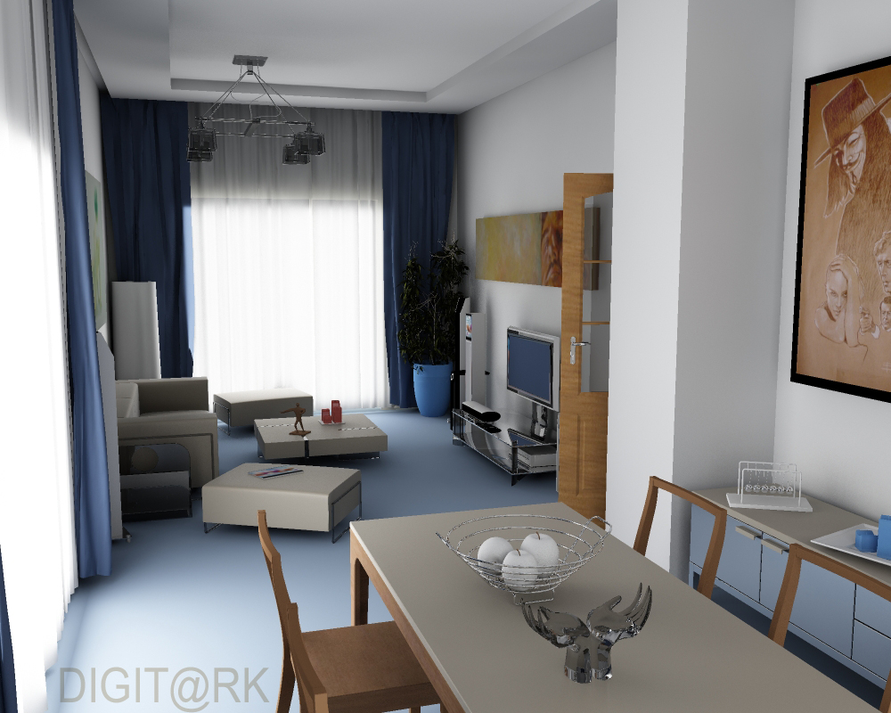

    Subo un comedor a la espera de críticas, me gustaría que indicaseis fallos de iluminación sobre todo, aunque de los otros también. Gracias.

    Buenas, pues no está nada mal, no me convencen las manos que has puesto en la mesa, ni tampoco los materiales del suelo y la puerta (supongo que, le has aplicado el material sin mapear el objeto no¿, a mí me da esa sensación, seguro que mapeado podría quedar algo mejor). Las cortinas azules creo que deberían dejar pasar algo de luz. Por otro lado, los bordes cantan demasiado (se ven mucho los dientes de sierra), modifica los parámetros del antialiasing. Retocando cuatro cosas creo que la imagen ganaría, dale caña, saludos.
