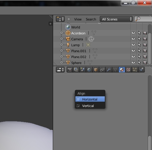

    Hola gente, resulta que estoy aprendiendo a usar Blender y me he topado ya varias veces con un problema tonto que no sé solucionar. La cuestión es que en algún momento mientras uso el programa (haciendo cosas muy básicas) de repente ya no puedo editar ni materiales ni texturas a nuevos objetos que cree.
    Me encuentro con la siguiente situación:
Nombre: Blender - que pasa aqui.jpg
Visitas: 99
Tamaño: 252.4 KB
    Cuando hago click sobre el botón de materiales me lo encuentro totalmente vacío y parece que a partir de ese punto cualquier vuelve a suceder lo mismo con todos los objetos que creo.
    Supongo que algo estoy haciendo mal, tal vez le de sin querer a alguna tecla o combinación de ellas, no tengo ni idea.
    A ver si alguno sabéis a qué se puede deber. Saludos.

    He dado con una solución, os la dejo por si a alguien más le ocurre, más bien tiene pinta de ser un fallo del programa.
    Haciendo click en el panel vacío que os he mostrado me salía un menú tal que así:
Nombre: Blender - que pasa aqui 3.jpg
Visitas: 115
Tamaño: 40.7 KB
    Bien, pues si se hace click en Horizontal y luego en Vertical todo vuelve a la normalidad.

    Es más fácil que eso.
    Tienes el Slíder (deslizador) bajado.
    Súbelo un poco y veras la barra de añadir (AD).
    Debes de haberlo tocado y tal vez has guardado configuración nueva con esa variación.
    Si quieres dejar Blender, como el primer día, solo vas a.
    File > Load Factory Settings (cargar los valores por defecto).
    Luego lo guardas con CTRL+U.

    Sí que era tonto al final el problema, gracias Solimán.
