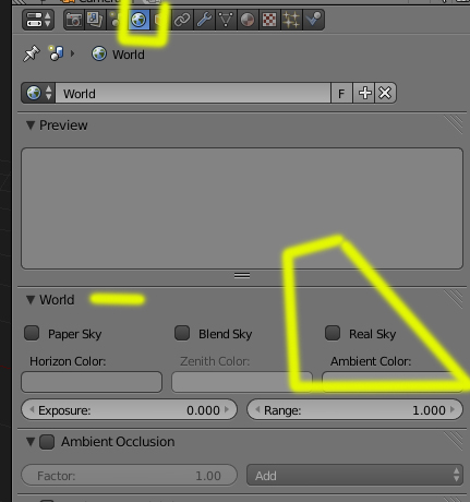

    El problema qué dices, es que le has cambiado las sombras a la escena en el WORLD.
    Solo ves a World > World y en el Real Sky le cambias ese tono grisáceo que le has puesto y lo pones negro, así toda la escena cogerá ese tono.
    O elimina el World y creas uno nuevo. (Signos MAS y EQUIS).

    Gracias, eso era lo que pasaba.
