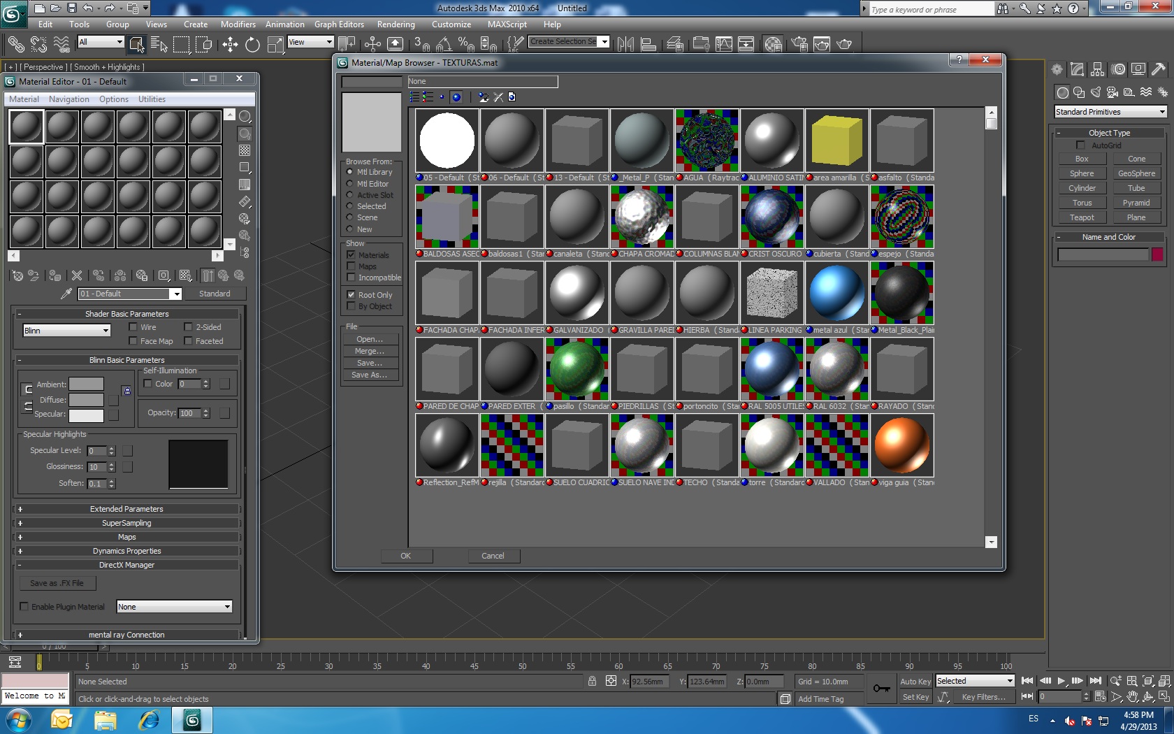

    El problema qué tengo es que, al abrir una librería de materiales en el Map Browser, no me aparecen las texturas en los slots de tamaño grande, pero sí que me aparecen en los pequeños.
    El caso es que, aunque ponga una de ellas en un objeto, no lo renderiza con las texturas que guardé. Así que me es imposible tener una Librería de Materiales propia.
    De todos los archivos, mat, tan sólo funciona uno de ellos 3dsmax.mat. He puesto en esa librería un material que he creado anteriormente, he vuelto a abrir 3dstudio y al volver a la Librería, se eliminan todas las texturas de los materiales. Y no funcionan ninguna.
    ¿Alguien sabe lo que ocurre? Gracias y un saludo.

    He probado a cambiar de sitio la carpeta de las texturas y volver a cambiar la ruta. Da igual, no consigo que se vean en el editor. El caso es que, al minimizar los slots en el editor en el Map browser, sí que aparecen. Tal y como os lo he puesto en la imagen. Pero no funciona.
    Hace tiempo tenía otro PC y no tenía ningún problema con la Librería. Cambié a uno mucho mejor y a partir de ahí, este tema no me funciona. He probado con algún otro ordenador y me sigue pasando lo mismo. Podría ser un problema de tarjeta gráfica? No lo sé.
    De todas las maneras, gracias por el intento. Saludos.
