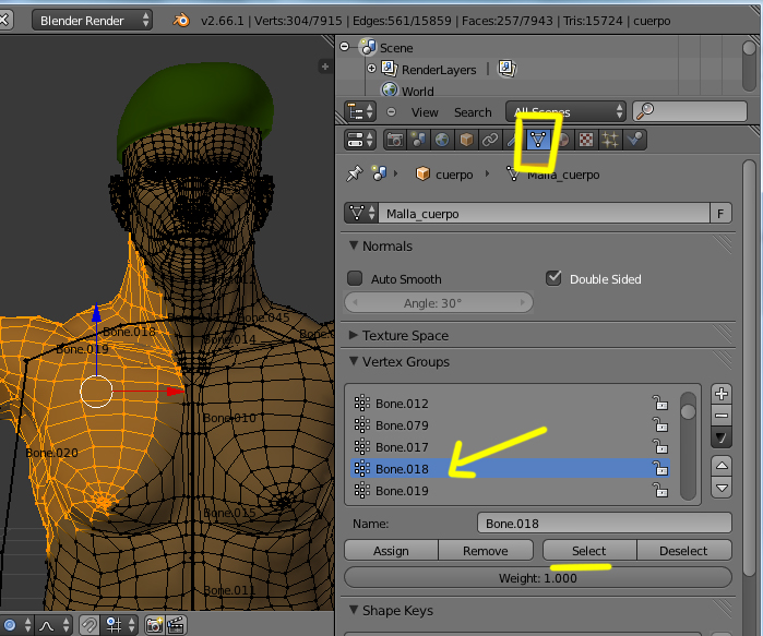

    Debes de tener mal asignados los vértices a sus respectivos vértices.
    Sube el blend que será más fácil de explicartelo y arreglarlo.
    Para ver los vértices que tiene cada hueso, te pones en Edit Mode (el cuerpo) y en la ventana de Properties, Object data, Vertex Group seleccione el nombre del hueso que quieres mirar y presionas SELECT
    Y veras los huesos que tiene asignado ese hueso.
    Si ves que no son los correctos se puede rectificar de la siguiente manera.
    Primero escondes todos los vértices (letra A esconde/enseña los vértices).
    Presionas SELECT
    Presionas REMOVE
    Aunque sigas viendo los vértices activados, ya no están asignados al hueso.
    Vuelves a esconder los vértices con letra A
    Seleccionas los vértices que quieres que sean los de ese hueso.
    Y presionas ASIGN.

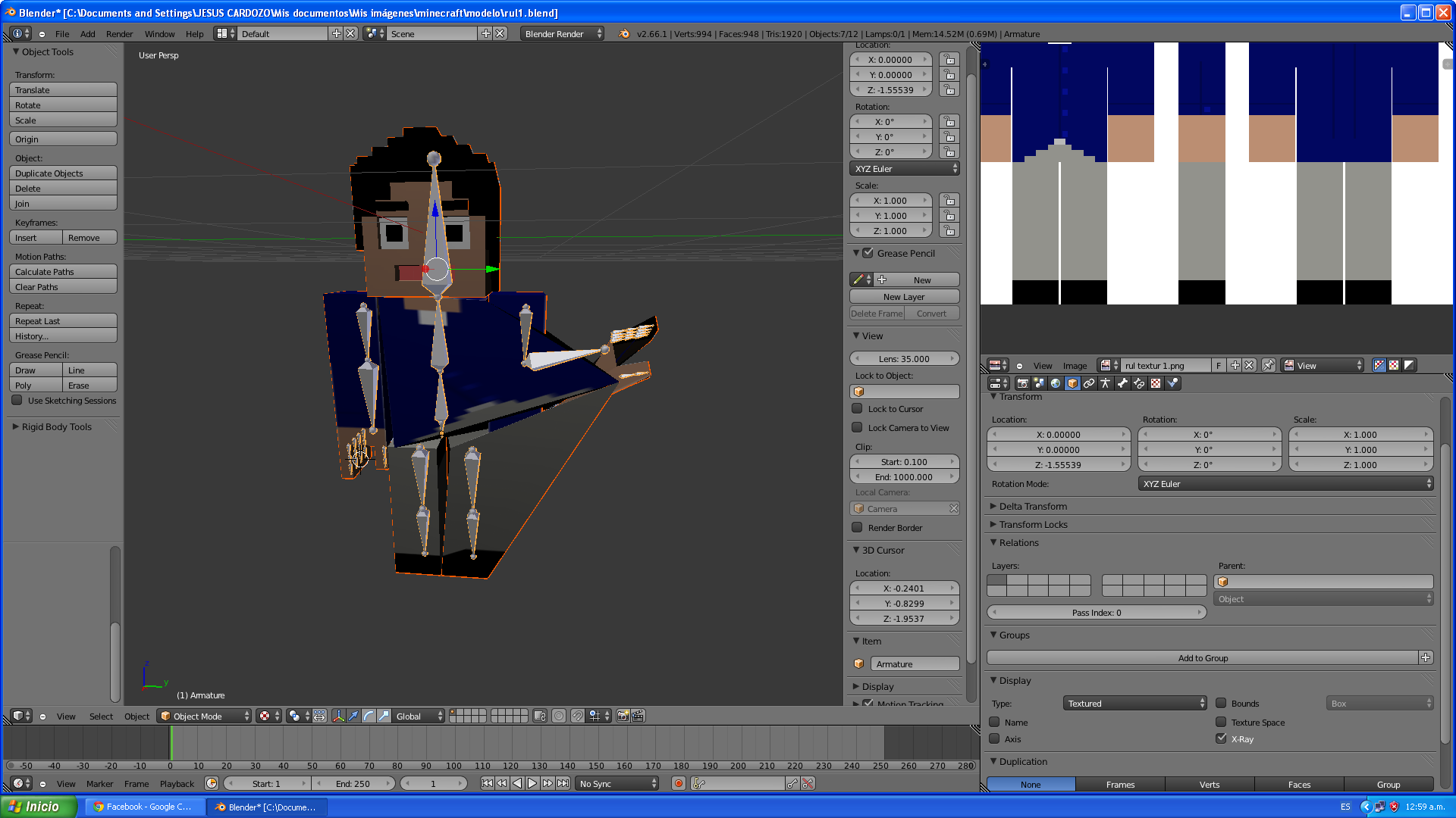

    Aquí están mis modelos el de rul1 es el que yo estoy haciendo y el de minecraft player lo descargue de una página me gustaría hacer que el de rul 1 quede cómo el de minecraft player que necesito hacer?
    22,345
    Problemas con el esqueleto de mi modelo
    Veo bastantes problemas en el modelo.
    Un ejemplo es el brazo y las piernas, al hacer un cubo y dos huesos, no encuentran por dónde doblarse.
    Por lo que tienes que cambiar la topología y crear una zona de vértices por dónde va a doblarse (una por lo menos, pueden ser más si quieres que se deforme menos.

    Lo mismo en los brazos que en las piernas. Y no digamos los dedos, que si quieres moverlos vas a tener que hacer bastantes cortes de vértices.
    El conjunto de estos modelos, se puede hacer por piezas separadas o con todo el modelo unido.
    Si el modelo es por piezas separadas como el que has subido, el emparentamiento de los objetos a los huesos, se hacen de la siguiente manera.
    Se selecciona el objeto (la cabeza, por ejemplo) y con SHIFT presionad el hueso, en POSE MODE y se presiona Ctrl+P > BONE
    O sea, se emparenta a ese hueso nada más.

    Luego hay más errores, pero de momento con esto creo que ya puedes ir probando.
    Subo un video, que, aunque se ve con poca calidad creo que veras a lo que me refiero.
    Selecciono todos los objetos y los uno con CTRL+J
    Luego emparento el objeto entro a los huesos con CTRL+P > With Automatic Weights.
