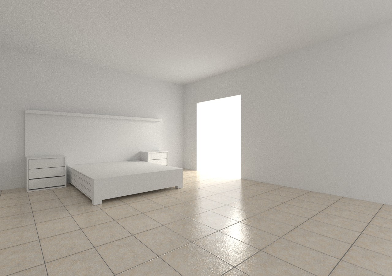

    Hola adjunto la imagen que me llevo 2:48 hs.
    Mi ordenador es la siguiente.
    Pentium I Dual Core 2.51 GHz.
    3 Gb de RAM.
    Paca GeForce GT 620.
    500 de Samples.
    Bounces: Max 256 Lights Pats.
    Min: 128.
    Utilizo 2 planos con emit y un world gris, nada de otro mundo.
    Todavía no le asigne texturas, la resolución es de 1280 x 900.
    Utilizo la GPU.
    Mis preguntas son: Es chica la máquina? Es grande la resolución del a imagen? Que me recomiendan? Muchas gracias

    Es un ordenador muy viejo y con poca potencia. Hay que actualizarse.
    Por 600 euros tienes máquinas 10 veces más rápidas hoy en día.
    Yo recomiendo por lo menos un i7 Intel Core y si vas a hacer trabajos medio profesionales, un PC de sobremesa con una buena gráfica, que con Cycles se aprovecha muy bien.

    Ok, muchas gracias Solimán respeto mucho tu trabajo y tus opiniones. Voy a ponerme a trabajar en ese tema, estuve viendo algo en AMD Phenom x6 con 8gb de DR3, qué opinasí saludos

    El ordenador ya es antiguo, cámbiatelo que vas a notar un gran cambio.
    Si necesitas ayuda a la hora de escoger componentes, dilo. Un saludo.

    Yo tiraría más por Intel i7 y una tarjeta Nvidia, que con CUDA en el Cycles le vas a sacar mejor rendimiento.
    El modelo, es como los coches, según el dinero que te puedas permitir.
    Hay tarjetas buenas de 200 euros, otras mejores de mil euros y profesionales por 2.000, 3.000, etc.
    Un ejemplo de tarjeta doméstica de alto nivel es la GeForce GTX TITAN que no se el precio, pero supongo que, con IVA se irá cerca de los mil euros, pero que es un monstruo.

    Si tienen unos 2.300 euros se recomienda este ordenador con esa tarjeta.
    http://www.colmod.com/product.aspx?P=18907.
    Un monstruo.

    Adjunto el (*.blend), en mi ordenador tarda 40 min con lo cambios hechos.
    Pido un poco de ayuda con el hardware, 2000 eruros no tengo.
    Quisiera cambiar la mother por una qué soporte el I7 y comprar una placa Nvidia más nueva de las GTX + alguna fuente que se la banque, que me recomiendan? Muchas gracias
