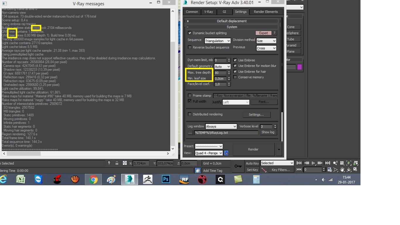

    Hola gente, necesito que me ayuden, la duda qué tengo es la siguiente, el archivo que uso para exteriores siempre es el mismo, lo que hago es borrar todo y pongo el plano nuevo, en v ray messages me dice number of tres XXXXX y no estoy usando ningún árbol, puede ser que quede basura de renders anteriores? Seleccione mis layers en escena y borré todo el resto, pero sigue apareciendo. Saludos y gracias.

    Se refiere al tre de memoria, nada que ver con tre de un objeto árbol literal, físico, digamos. Siempre el Vray message te mostrará valores informativos. Si revisas el setup de Vray (f10), y te vas a la pestaña settings en system, notarás:max tre depth y min leaf size.
