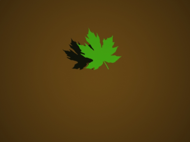

    Buenas, lo primero es saber con que motor renderizas. Lo siguiente es que pusieses una captura del problema para ver mejor en que puedes estar fallando.
    El siguiente ejemplo está hecho en dos segundos con Vray y no es más que un plano con una textura de una hoja en blanco y negro sobre un plano en el mapa opacity de un material standard de 3ds Max. La iluminación es un Vray Sun y la vista una Vray camera.

    En este otro caso está hecho con el Scanline de max y como veras el resultado es parecido.

    En las dos imágenes no toque ningún parámetro más, solo cree los objetos en la escena y tire el render. Un saludo

    Perfecto, es justamente eso, ahora renderizo con el Scanline, esto es lo que me pasa:

    Lo único que tiene es el mapa de opacidad, y gracias por la respuesta tan rápida

    M creo que gracias a lo que comentaste de las luces, toque algo en la luz omni que use, y poniéndola en ray traced shadows las sombras son correctas con la luz.

    ídolo dlgmax me salvaste, yo tocando las propiedades del (*.mat) y todo era la luz, ya puedo seguir con mi diseño, muchas gracias por la ayuda

    Buenas, es lo que te iba a poner ahora, que las sombras deben de ser RayTrace o si no te lo renderiza bien. Un saludo.
