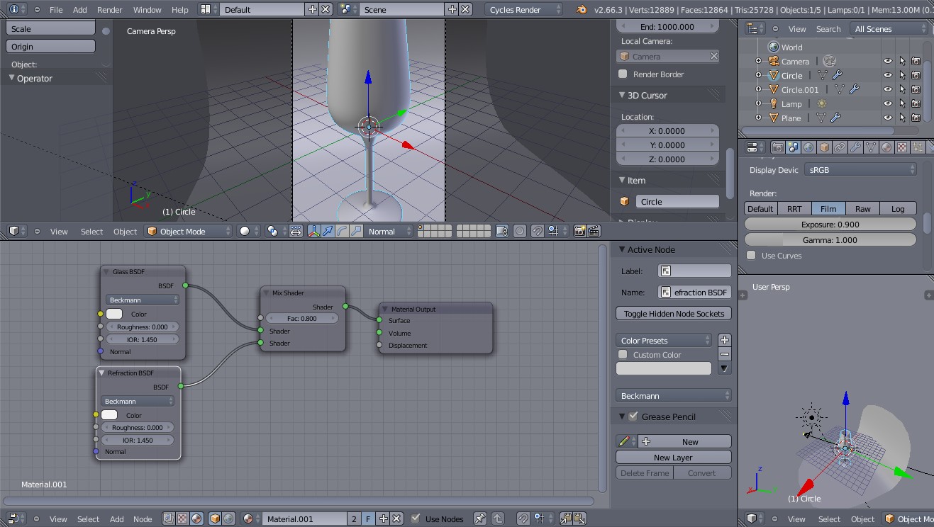

    Hola Solimán:
    Pues la escena es muy simple solo tiene una lámpara (sun) y como complemento una imagen HDRI (Studio) en el mundo. Del material pues son una combinación de un Glass BSDF y un reflaction BSDF. Una combinación muy simple y en el vino algo muy similar. Claro que hay que hacer algunos trucos con los pases de la luz y demás para eliminar las luciérnagas, pero en esta escena nada de AO.
    Bueno para un mayor entendimiento les dejo uno de los nodos que emplee para él cristal de la copa. Saludos
