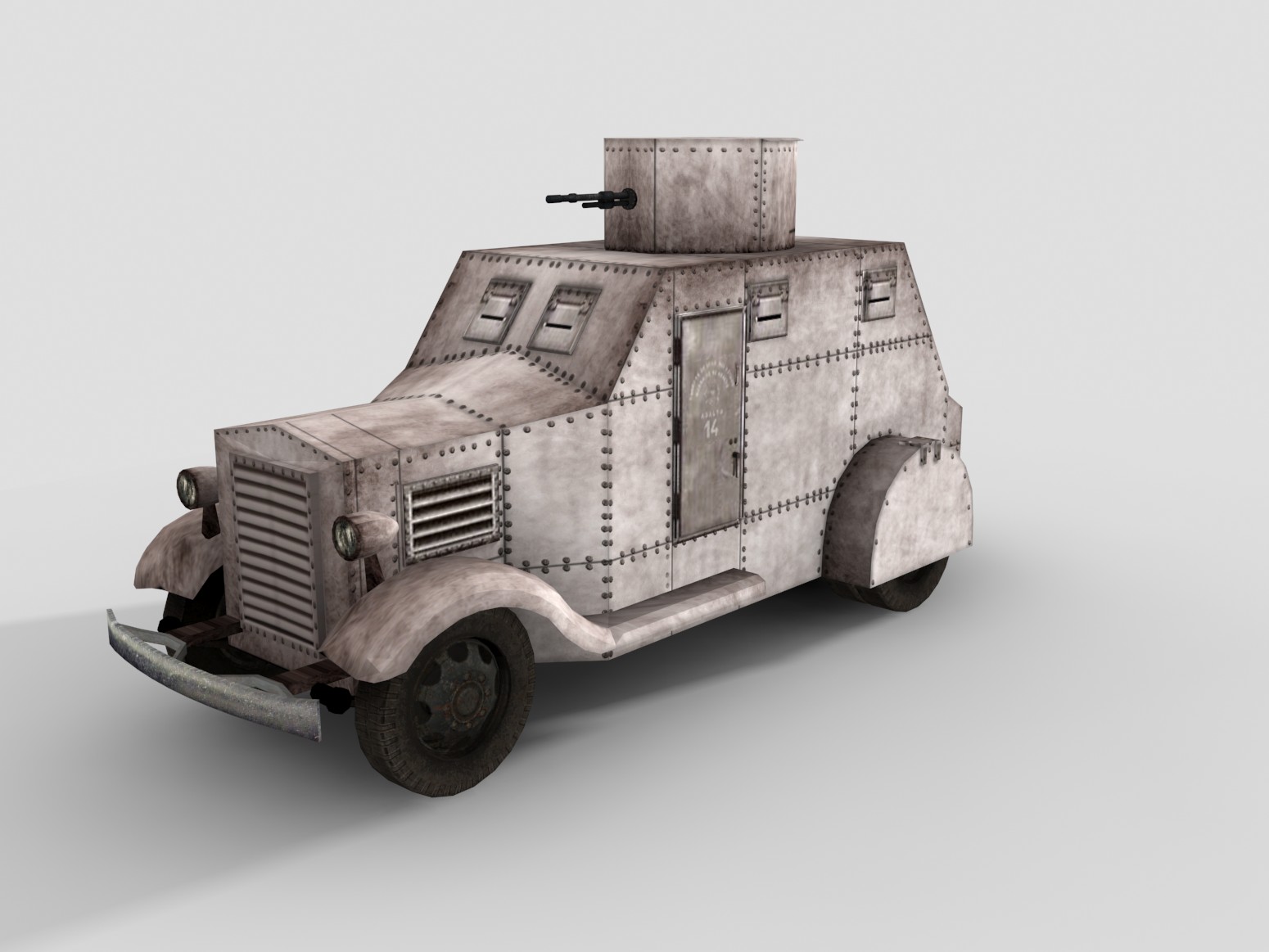

Ya acabadito, con sólo 3119 polígonos, torreta rigeada, ruedas independientes por parejas traseras y delanteras, para qué las puedan hacer girar. Aunque creo que efalta un gancho trasero o especia de argolla. Pero bueno, si lo veo bien se lo hago. Aunque sale un poco rojizo, lo desaturaré para qué salga más grisáceo.
Ahora a trabajar los bumps o normales y los especulares. No sé si en DS o en TGA, ya veré, el que quede mejor. Ahora no lleva nada, excepto en las ruedas.

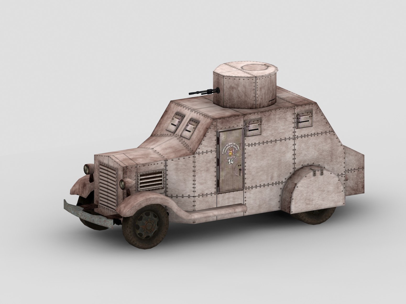

Cierto no es lo mismo, pero bueno, ya está con las normales y es que spec, aunque nunca logro que se note algo, debido al domo e-light. Pero así lo dejo, las ventanucas se pueden abrir todas, las puertas también, y la trapa de la torreta lo mismo, pero no hay nterior modelado así que, ajo y agua. Quizás la ponga un asiento y un volante, pero no sé para qué. Creo que elo quieren meter en el Call Of Duty versión guerra civil, sí ha sido un encargo ;-) Estoy por modelar más tiznaos de estos, me ha gustado la cosa.

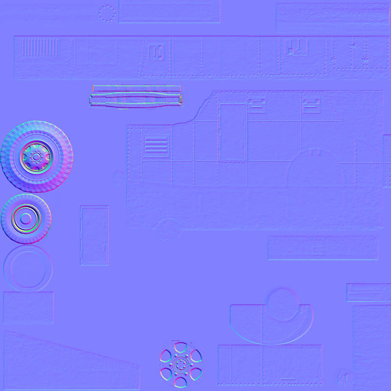

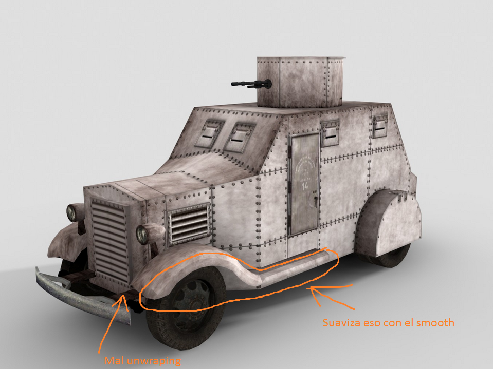

Pues aquí te remarco un par de cosas. Por cierto, podrías poner el mapa de normals a ver cómo te ha quedado amm y para ver las normales en el visor del 3DS Max y saber si son correctas usa el Shader dx9 que trae Max.
Para hacer el mapa de normales estaba usando el NDO, pero no me iba muy bien, aunque me hizo algunas partes bien y otras en grises, así que, cambié al plugin de Nvidia, pero como unas cosas quedaban mejor en el otro mapa, al final mezclé lo mejor de los dos en uno solo. Y lo convertí a DS. Las ruedas y las ballestas, por ejemplo, están con el NDo y el resto con el otro.
A la espera de encontrar otro software que elos haga mejor, porque no sé qué eleches le pasa al NDO y hasta hace poco me lo hacía bien, el caso que me tiró una vez bien cuando hice las ruedas, y a la hora de hacer el resto me salía en grises y no he vuelto a poder hacerlo rosa colorines. También he probado el Fixplant y algo hace también, pero sin duda el mejor era el NDO.
Por cierto, corregiré lo del guardabarros y lo del soporte, ese, aunque creía que estaba bien mapeado, pero, en fin, cosas veredes Sancho . Y le he añadido la mira de la ametralladora (que estaba disparando a ciegas), y un foco encima de la torreta.

Si quieres que las normales desde el Adobe Photoshop y con el plugin de Nvidia te salgan mejor te aconsejo que no los generes a partir de el diffuse sino que saques un mapa en escala de grises partiendo del gris neutro y uses el blanco y negro como si de una mapa de desplazamiento se tratase. Al pasar por el filtro de Nvidia te saldrá todo más definido y más correcto.
