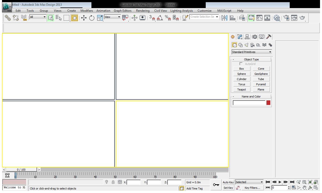

    Buen día:
    Mi pregunta es la siguiente estoy empezando a usar e 3dx max ya lo instale y al abrirlo no me aparece el espacio de trabajo solo la pantalla en blanco, pero cuando abro un archivo y lo renderizo en el render si se ve.
    Espero y me puedan ayudar. Me aparece esta ventana. Gracias.

    Hola Alessandro.
    Me animaría a decirte que, o bien tienes problemas de controladores de la placa de video, o la misma tiene muy pocos recursos para lo que necesita el Max.
    Uso 3DS Max 2012, y con una placa qué tenía, (ATI x300) me pasaba lo mismo. La única solución que tuve para hacerla andar, era setear al Max en OpenGL.
    Espero te sirva. Un saludo.

    ¿El ordenador cumple los requesitos mínimos del 3DS Max 2013? ¿Qué tarjeta aceleradora tienes ¿Has probado a cambiar en la configuración del 3DS Max lo de OpenGL, directX?

    Mmm gracias, pero como hago eso de 3DS Max en OpenGL

    Customize menú > Preferencias > Preference Settings dialog > Viewports tab > Display Drivers group > Chose Driver button
